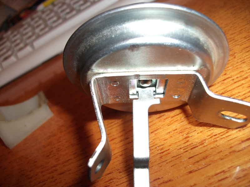

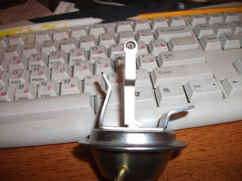

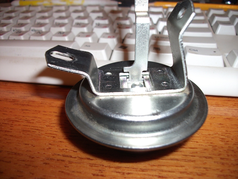

вот чуток фото накопал
| DSCF1374.JPG |
251.15 KB |
232 раз(а) |
| DSCF1375.JPG |
213.69 KB |
236 раз(а) |
| DSCF1381.JPG |
242.37 KB |
198 раз(а) |
Nikos102
Сообщения: 620
Откуда: Башкирия . Агидель
Neonl писал(а):Дорабатывал ли ход грузиков?
до этого я не дошёл. как видно выше я слегка криво запилил и так то мало, можно было больше

Nikos102 писал(а):вот чуток фото накопал
Хм, не видел таких вакуумников. Какой то не стандартный что ли.
И судя по фото вакуумник не разбирал, не пришлось развальцовку делать корпуса.
Если помнишь, кинь производителя трамблера.
Nikos102
Сообщения: 620
Neonl писал(а):производителя трамблера
СОАТЭ
Nikos102
Сообщения: 620
Neonl писал(а):вакуумник не разбирал, не пришлось развальцовку делать корпуса
не не разбирал , не развальцовывал

Neonl писал(а):Хм, не видел таких вакуумников. Какой то не стандартный что ли.
Производство вроде московское на вид необычный и дешевле по деньгам, чем старый оскол.
