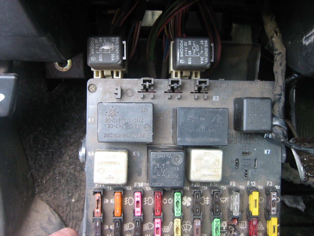

urman
вот фото моего БПР
авто 1.6л 8кл выпуск 2006года
вопрос-- эти две реле, что за реле? Может это реле стартёра?
(хочу собрать схему " отвёртки" а у меня может уже стоит реле и нельзя ставить эту схему напрямую)

urman
может тогда кто напишет. как узнать реле стартёра у меня или нету nea
Gennadiy K
Это реле стартера и стеклоподъёмников, вытаскиванием реле выяснишь какое куда.
Это реле тебе не помешает, считай, что его нет - это реле отключает стартер после запуска двигателя и спустя 10-20 сек работы стартера.
Монтажный блок у тебя facepalm преды левачные какие то натыканы и номиналы некоторые завышены.
urman
Gennadiy KСПАСИБО!
предохранители- да стоят всякие .. но я пока не гружусь этим. потому что собираюсь покупать новый БПР. т.к. выгорел обогрев заднего стекла !
