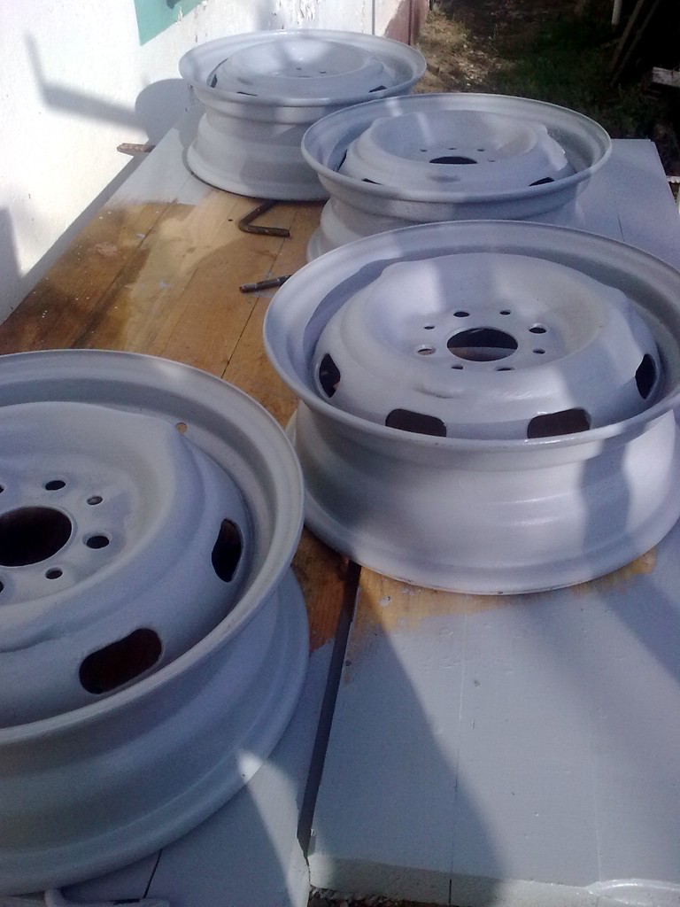

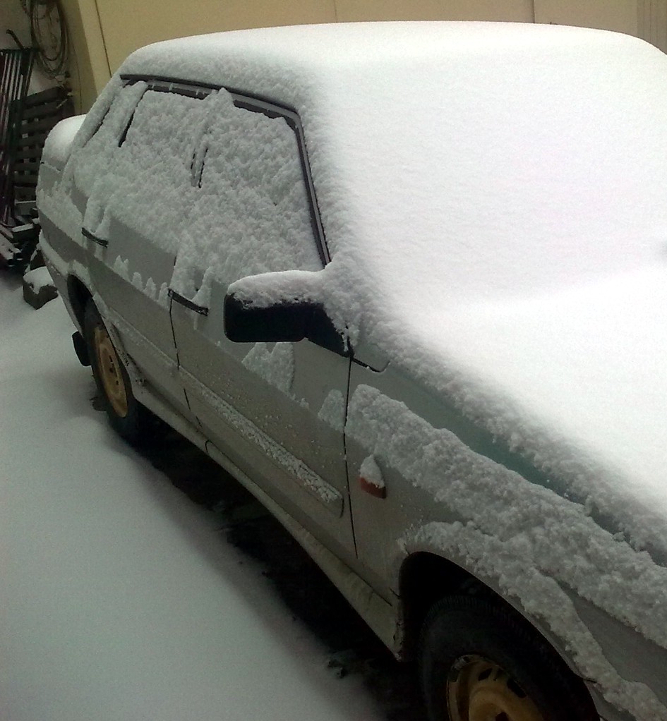

У меня зимки были в свете "кремовый". Почему так - срочно нужно было ставить, а живу в другом городе. Нормальный гараж (где не стоят авто, а лежит весь инструмент и всякая дребедень) только у родителей (другой город
Шас поисчу фотки )))
Вот такие они были
потом я их почистил, и покрыл грунтом
Ну и как-то они так смотрелись. Колпаки не ставил, жалко было ломать
балончик тоже думал. Но оставлю на этот год (на зиму) уже "Снежную королевну" прикупил. Покрашу зеркала в один цвет и кое-что по бамперу и морде капота....
