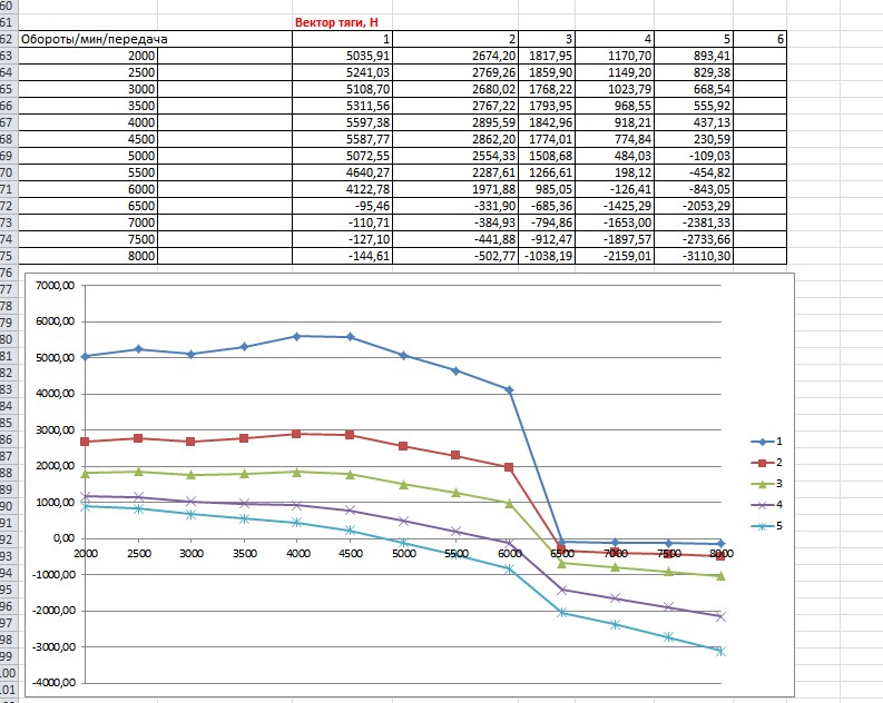

Поскольку тебя не дождешься с расчетами, посчитал сам. Теперь разговор будет конструктивный. Вот - расчеты. В качестве опровержения принимаются только другие расчеты, а не бла-бла-бла....
Мой итог:
На 4-й передаче максималка достигается на 5700 RPM
На пятой передаче - на 4700 RPM.
По скорости:
5700 RPM на 4 передаче - 178 Км/ч
4700 RPM на 5 передаче - - 175 Км/ч
И это на 16 клапанном моторе! Тухлому 8 клапаннику пятая передача только по трассе тошнить.
*на первой картинке график момента сток. График мощности остался мой, он для расчетов не нужен.

Gennadiy K писал(а):
Serg_x писал(а):
4я передача - передаточное = 0.784
5я передача - передаточное = 0.692
Это не стоковые данные.
Мозг у тебя не стоковый lol1
http://www.dvs-lab.ru/program/rkp.php?rkp=1
Gennadiy K
Ты опять лохонулся facepalm , вывалил ссылку на шестиступку. Нет в стоке 0,692. Хотя в своих рассчётах в Excel правильно вбил.
Я тебе писал уже, что считаю в такой же проге, просто я её дополнительно усложнил - там считается ускорение автомобиля и учитывается сопротивление шин.
Даже у тебя в расчётах гарфическиая линия 4-ой при 6000 лежит в одном уровне с 5-ой при 5000. Чо доказывать то?
ещё вот по твоему же рассчёту при скорости около 170-ти:
- вектор тяги на 4-ой 5500 = 198,12Н
- вектор тяги на 5-ой 4500 = 230,59Н
Пятая опять выигрывает.
У меня примерно так же будет, даже лень заливать картинки.
Ну не заливай. Верю
