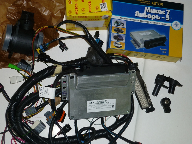

Приобрел мозг Я5.1 2111-1411020-61, вот такой:
http://www.avtozapchasty.ru/shop/i.php?id=285685
Прошивка А5V03L25 (попарно-параллельный).
Форсы подключил не к 15 и 33 выводам, а к 23, 16, 35 и 34.
ДФ тоже подключил, короче все, как на 16v.
Двигатель завелся с первых оборотов.
А я почему-то думал, что с этой прошивкой управление форсами идет с 15 и 33 ног в попарно-параллельном режиме.
Как оно на самом деле, распределенно фазированно льет или параллельно?

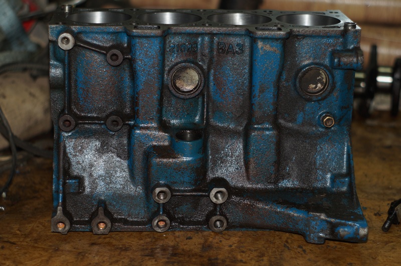

berezkin
Всем привет.тоже решил сделать из карба инжектор.Возникли проблемы по проводке может кто подскажет насчет подключения бензонасоса,и подключения к панели.К старому бензонасосу шли три провода черный,красный и синий-красный как их подключать они шли на уровень как их подключать?и на фото штекер 8 контактный он подключался к замку зажигания где там плюс 12.И еще один вопрос у меня нет отлива под дд куда его лучше воткнуть
Размер файла: 136.25 KB
Просмотрено: 180 раз(а)
Размер файла: 175.55 KB
Просмотрено: 171 раз(а)
Описание: куда надо припояться
Размер файла: 176.98 KB
Просмотрено: 196 раз(а)
Размер файла: 121.24 KB
Просмотрено: 187 раз(а)
Размер файла: 180.74 KB
Просмотрено: 185 раз(а)
Размер файла: 128.91 KB
Просмотрено: 181 раз(а)
Размер файла: 212.48 KB
Просмотрено: 186 раз(а)
Последний раз редактировалось: berezkin (22 Октября 2012 19:53), всего редактировалось 1 раз
ответ на твой вопрос есть в этой теме, поищи.
XxJxX
На блоке у тебя нету отливки под ДД, можно прикрутить к кронштейну генератора, но там он плохо слышит...
Серый провод из мозгов он с коннектором, это "+" на бензонасос
