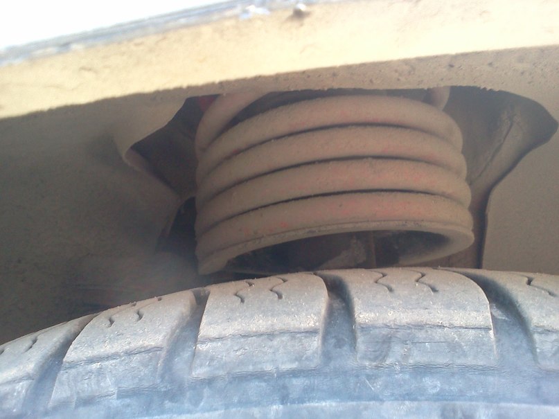

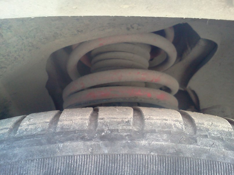

Короче у меня малая шляпа получилась. Месяц назад купил себе пружины фобос -50, коробка была запечатана как положено, открыл посмотрел на пружины, частых витков не было, расстояние между витками по всей длине пружины одинаковое. Перед установкой ещё раз внимательно проверил. Поставил...а сегодня чёто заглянул под обе арки, а там вот это. Получается всё таки есть переменный шаг, только вот почему не видно в разжатом положении ? на днях отрезал 2 секции на резиновых отбойниках и при поддомкраченной машине пружина разжимается и что с одной, что с другой стороны они были одинаковые в этом состоянии. Тоесть частые витки превращаются в обычные. Можно ли так ездить? И с точки зрения физики не может ли одна сторона быть ниже другой, если пружины установлены на одной стороне так, а на другой кверх ногами ?

По моему, ничего страшного. От того, что ты ее перевернул, ее смысл и принцип работы не поменяется...

MUSTAFA23 писал(а):По моему, ничего страшного. От того, что ты ее перевернул, ее смысл и принцип работы не поменяется...
Угу только д.б. одинаково на каждой стороне. Насколько я помню ставить надо частыми витками вниз.

s010 писал(а):Насколько я помню ставить надо частыми витками вниз.
да без разницы, по сути.

х123ас писал(а):s010 писал(а):Насколько я помню ставить надо частыми витками вниз.
Так да, но разносола в стиле левая частыми вниз, а правая вверх уж точно не д.б.
Сообщения: 24864
Откуда: Лазаревское
s010 писал(а):но разносола в стиле левая частыми вниз, а правая вверх уж точно не д.б.
согласен. Хотя объективно объяснить не могу, в чём будет косяк. Но себе переделал бы, чтоб стояли одинаково.
Ну вообще-то наверх. Из-за того, что чем больше витков - тем больше грязи между ними забивается. Только лишь. А так разницы вообще никакой.

Блин у меня та сторона, которая частыми витками вверх ниже на 1см (((( Это чё брак ?

GameCube1989 писал(а):Блин у меня та сторона, которая частыми витками вверх ниже на 1см (((( Это чё брак ?
переставь, если также будет, то значит брак
У меня одна задняя пружина ниже на полсантиметра

Да на любом вазике 1 см не увидеть глазом хотя бы потому, что этот 1 см сжирается погрешностью неровной дороги
когда ставил проект 805 -50 (фобос делал), одна пружина одевалась на стойку с б0льшим усилием, нежели другая. Поставил её с перепугу слева, но машина встала ровно. Значит, под нагрузкой они примерно выровнялись.
