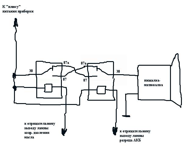

В общих чертах - катушка первого реле питается от клеммы "D" генератора и создаёт при включении цепь на второе реле, которое включившись подготовит цепь минуса зуммера на датчик.
Так?
Сохатый
Сообщения: 6429
Вот так. Будет пищать при загорании любой из ламп при негорящей другой.

В данной схеме нереализована задержка на включение пищалки. Но это можно реализовать в конструкции самой пищалки. А можно не делать. При заводке двигателя (если давление масла гаснет уже при прокрутке стартером или наоборот гаснет через через секунду после запуска двигла) будет короткий писк, своего рода, "тест работоспособности"

Сохатый писал(а):В данной схеме нереализована задержка на включение пищалки. будет короткий писк, своего рода, "тест работоспособности"
Собственно тест - неплохо совсем. Вот так и сделаю себе.
Сохатый
Сообщения: 6429
tchm14, приборку ковырять не нужно и у меня - все провода можно найти на разъемах ЧЯ. Твоя схем годиться, думаю, вполне. Единственное, что плохо - релюшка возможно будет мешать начальному возбуждению генератора, а в моем случае обмотка реле подключена в параллель лампе и наоборот увеличивает начальный ток через РН.
Тем не менее, твоя схема проще, так как использует одно реле, а моя два. Только пищалка в твоей схеме не должна быть сильно мощной, чтоб не портила контакт датчика давления.

Сохатый писал(а): Единственное, что плохо - релюшка возможно будет мешать начальному возбуждению генератора, а в моем случае обмотка реле подключена в параллель лампе и наоборот увеличивает начальный ток через РН.
Думаю - не помешает. Подобную схему я делал на своём старом FIATе, когда перестал запускаться бензонасос от штатной схемы. Да и катушка реле не такой уж и большой ток потребляет.
А на счёт мощности пищалки - так они ж пьезовые, какая там мощность!
Ну, попробую, во всяком случае. Будет хреново - выкину.

Предлагаю начать с простого - просто сначала зацепить пищалку на цепь лампы и посмотреть на удобство пользования.
Для начала попробовать через один - пару диодов подключить, напруга в сети при работающей машине всё же выше 12. При этом возможное понижение напруги при незаведённом авто может уменьшить громкость пищалки, что должно стать как фича не мешающая.
Громкость её можно убавить заклеив дырку скотчем.

Ладно, раз пошли по пути минимизации - предлагаю,
tchm14, выкинуть из твоей схемы и второе реле, просто соединив пищалку с D+ и проводом к датчику давления. Только нужно к пищалке приспособить маломощный диодный мостик, так как плюс к ней может придти или со стороны генератора, или со стороны датчика при неисправности в генераторе.
