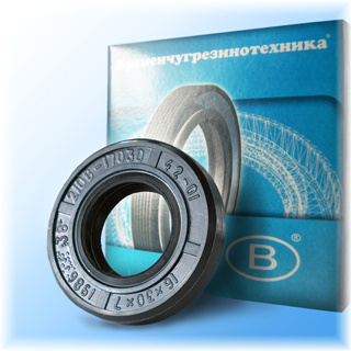

Сегодня приобрёл усиленный (в два раза шире) сальник. продаван нахваливал, что он приоровский.
Цена 25рэ, надписи по кругу
- это типа логотип производителя.
2108-1703042-12
Р 16х30.5х12
>NBR< 8 08
Продаван проверенный, очень нахваливал...
логотип нашёл

Сохатый писал(а):то уже не приоровский.
21080-1703042-01 приоровский
по каталогу
В том каталоге и калиновский с таким номером...и самарский.
Шняга короче.
зы6 глянул нормальный каталог запчастей на приору
Раззмеры сальника другие
16х30х7 , т.е. стандартный.
Сохатый
Сообщения: 6429
Вот и я говорю - нестыковочка. Если приоровский, то почему индекс 2108, а то, что на приборе куча деталей, обозначаемых 2108-... не говорит о том, что они "приоровскими" стали. На приоре, думаю, не мало деталей с каталожным номером 2101. Короче,
Rover_61reg, мы с тобой друг друга поняли. Ставить-то, кстати, будешь приобретение своё?

2108-1703042
Манжета штока выбора передач
ноя купил кокойто сальник пошире этого раза в два, встало нормально...

Спасибо=) но вот артикул Corteco так и не нашел!
Zver_042
Сообщения: 16067
MaratZ
Это не поможет? Номер вроде как присутствует.
MaratZ
Сообщения: 2245
Откуда: Казань
Zver_042 писал(а):MaratZ
Спасибо
Вот артикул для заказа в экзисте 12010803B
только вот думаю 2 сальника поставить или 1?
