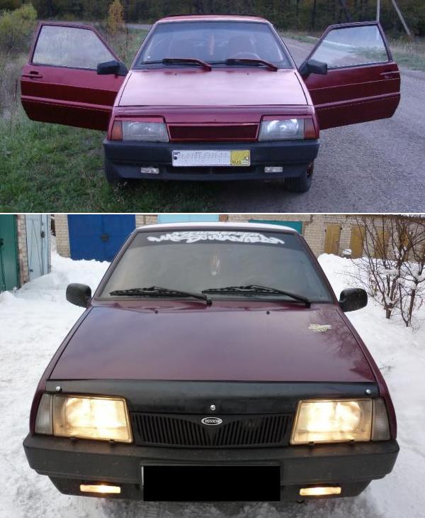

Вот, наконец сделал фотто.
Поставил противотуманки, включаются без габаритов, + взял от сине-черного провода замка зажигания. Ипался три дня, хотел через ЧЯ подключить, а там свободные места заняты для противотуманок в Ш7 и Ш8. В первый день с фонариком до 22ч лазил, второй день с фонариком до 12ч ночи, третий день установка и регулировка.
Тут парень подробно описывает подключение противотуманок, сделал по его схеме с помощью комплекта для установки.
http://www.drive2.ru/cars/lada/21099/21099/vetkhy/journal/288230376152427140/
Переделал РН на 14,5в, с помощью таблетки от ино РН. Раньше 12в при потребителях давало и 13.2 без потребителей, теперь 13.7в с потребителями и 14.4 без. Грешу на генератор, старенький он, на 55а.
Сегодня с утреца за город ездил, морозец, иней, красота и горячий травяной чай.
Фото РН. ПРишлось подточить площадку, иначе не доставали лапки таблетки. Имейте в виду, кто будет переделывать такое реле как у меня, с другими проблем нет.

Копарь, а что пошире туманки не повесили?
Копарь
Это родные туманки, и именно желтого цвета, какие и нужны. А те кто за модой гонится, на них насрать. Пускай со своими ходовыми огнями ездят, лохоксенон ставят и пр.

да да, Копарь, я имел ввиду поставить их пошире, по краям))) А сами туманки норм)

Пошире если ставить, то бампер резать надо, а освещают они обочину и сейчас хорошо. Справа на обочине все хорошо видно. Ток надо провода поменять местами, левая противотуманка ярче горит.
