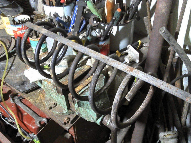

на мягких стойках масляных приятно зато по трассе ездить - как на лодочке не швыряет на выдавленных участках дороги
а стук и правда пугает при вывешивании колес
наверно усилия на отбой маловато и при вывешивании бьет в верх аморта ограничителем штока
Пружина заводская длинная очень , на других пружинах я такого вываливания стойки в яму не ощущал (хотя тоже радости мало было)
на газу же ямы большие на скорости с толчками но явно с задержкой и мягче воспринимались .... но ездить на газу на малой скорости просто невыносимо
ща добиваю новые маслянные СААЗы купленные совсем недавно и уже есть стук с правой стороны слышен только на стыках и выбоинах - отдает по всему металлу, как будто молотком стучат
PIC672_hf.jpg |
ПРУЖИНА ЗАВОДСКАЯ С ВАЗ 2112 16кл.... длина 390 мм ... когда чтобы ее засунуть в стойку необходимо сжать ее до 280 мм делайте выводы ! |
