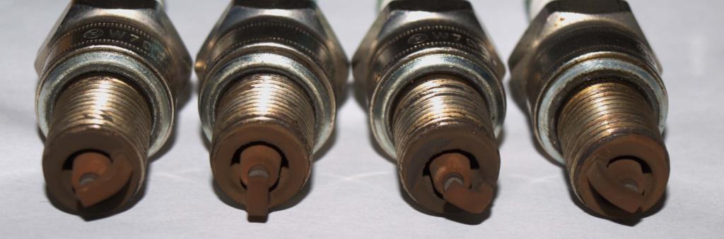

1. Свечи в таком состоянии после одного дня езды по городу и так же выглядят после 30 км по трассе. Тонкий как пыль налет. Не черный. На резьбе масла нет. Бензин 92-й. Что тут можно сказать?

tilin писал(а):Тонкий как пыль налет. Не черный. На резьбе масла нет. Бензин 92-й. Что тут можно сказать?
Смесь в норме, масло не горит, меняй заправку. Хотя у тебя не понятно - возможно карб слегка богат
ит - немного с оттенком черного налет (домысел только на основании твоего следующего вопроса)

tilin писал(а):Свечи в таком состоянии после одного дня езды по городу и так же выглядят после 30 км по трассе.
Ферроз на фоне обогащённой смеси .
Меняй заправку , смотри вздушный фильтр , регуоировку привода ВЗ уровень в карбюраторе , состояние (чистоту) вождушных жиклёров .

Свечи отличные, бензин - полное дерьмо. Немедленно сменить заправку я бы порекомендовал.
