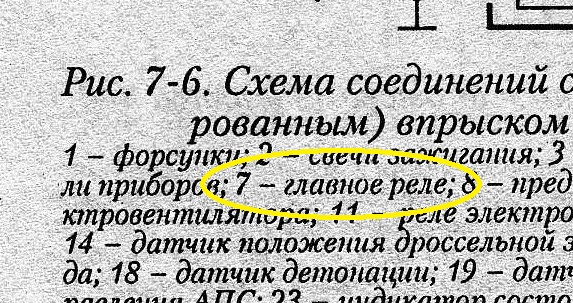

Попробуй главное реле поменять:

ещё вопрос,это реле,так и называется "главное" или у него есть нормальное название?
serg_42
Игорьььь писал(а):
....ещё вопрос,это реле,так и называется "главное" или у него есть нормальное название?
Так и называется.
Размер файла: 136.79 KB
Просмотрено: 164 раз(а)
Gennadiy K
Реле зажигания ещё можно назвать, в некоторых схемах так обзывают.
