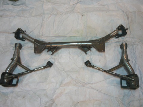

я делаю вот по такому подобию себе ща балку - да прибудет независимая подвеска gpn все детали с амортизоторов с рулевых передней подвески и с самой старенькой балки supercool которую не жалко , а вваривать в центр балки кусок металла это кащунство Pardon сварка в тех местах изменяет структуру металла и + еще теперь будет излом по краям балки Smile сапромат на отлично знаю, знаю что сказал можете спорить но я против такого вмешательства Pardon

Хм, независимая подвеска это интересно... А готовые варики продают где нибудь?

нет не нашел ничего Pardon даже чел который раньше делал подобное -не ответил Pardon все делается аргоном так как сварщику он больше по душе Smile у меня как раз балка с согнутой центральной частью была вот и расчленил на запчасти ее .... фоткэ будет но позже supercool боюсь вдруг испытания пройдут не очень себя покажет lol1 кому нужен стаб может передний ставить на такую конструкцию влезает - у меня пока проблема с выхлопом, такая задняя балка усложняет снятие и замену выхлопной трубы Smile чертеж пока засекречен все с собственной машины Smile единственное я не понимаю пока почему получается все время минусовой развал facepalm

ого lol1 там же конечно все по серьезнее Pardon значит стоит своих денег
То, что я вижу выше на фото очень похоже на торгмашевскую независимую подвеску...

16 000 они там по ссылке хотять. Так то не особо дорого за такой девайс. Ликвидный если что.

там как раз нужно все кроме центральной части ....16 тысяч это не панацея , но по мне проще нанять человека и объяснить что над - у нас спецов не так уж и много но есть грамотные .....
С той подвеской не понятно куда девать глушитель. Он и так там еле помещается, а с такими рычагами...
