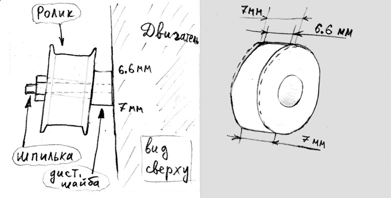

Путём подтачивания дистанционной шайбы мне это удалось. Я сточил противоположные грани шайбы так, что бы они были слегка непараллельны и нашёл такое положение этой шайбы, что бы ремень устойчиво занял положение «от двигателя».

Ты ничего не путаешь, как это можно отрегулировать наклон ролика?
Ролик плотно прижат к ГБЦ через дистанционную шайбу и параллельность его ГБЦ обеспечена стопроцентно плоскостями ГБЦ и ролика.

goran
Вот, небольшой чертёжик сделал.
На словах поясню. Шайбу точил бруском для точки ножей - вручную. Замеры делал штангельциркулем, но цифры на чертеже приведены приблизительные. Пунктиром обозначено положение граней шайбы до обработки. Грани постарался сделать плоскими, но, конечно идеально вручную это не сделаешь. Всё же ширина шайбы между самым толстым и самым тонким местами примерно равна среднему арифметическому значению (по моим измерениям) (7 + 6.6) / 2 = 6.8 мм.
Установка обработанной таким образом шайбы широкой стороной вперёд (по направлению движения автомобиля) привела к смещению ремня "от двигателя", где он устойчиво находится во время работы двигателя. Что бы шайба не смещалась, поставил её на клей (использовал клей "Момент", который оказался под рукой).

Описание: Обработка дистанционной шайбы и её установка с целью выравнивания положения ремня ГРМ

goran, я просто поражаюсь вашей подточкой дистанционной шайбы.
Снимаю перед Вами свою шляпу из бакелитовой фанеры и берёзовой коры.
Я бы никогда не нагибал ролик, а упёрся бы выяснять причину, по который я вынужден его нагибать, ибо, коленвал не причина, распредвал не перекосишь, остаётся только помпа, либо, сам ремень гнойничковый, хотя, за последнее не уверен, что это может перекашивать его..
ДюКЧ
вот-вот-вот! создается ощущение, что вн. диаметр ролика на целых 2 мм больше диаметра оси. иначе как его можно закосоипенить?
Ну, чертёж схематичный, конечно. Наклон ролика реально получается мизерный, на глаз почти не заметный. А диаметр отверстия в ролике довольно сильно превышает диаметр шпильки, так что тут никаких проблем нет.
