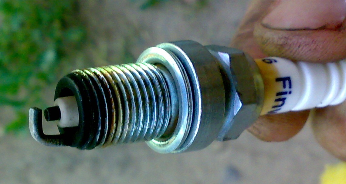

Тут ситуевина такая Пропуски зажигания (пропуски зажигания в 1 цилиндре ) ошибка 301-300 --- Катушка померла ? Раньше ошибки не было а тут завел обороты прыгают от 770 до 960 (ошибку пока не выдает) но стоит тронутся и проехать метров 5 горит ошибка эта -- состояния свечей 1 комплекта аналогична состоянию 2-му но в 1 целиндре вот что Изоляторы такие

Zhenya1777 писал(а):Катушка померла ?
Переставь катушку в другой цилиндр. Если проблема перейдет туда - катушка. Если не перейдет - форсунка больного цилиндра.

Zhenya1777 писал(а):А про изолятор что скажешь
По фотке сложно сказать. Надо живьем смотреть.
Если как на фотке слишком белый (как зубы у глливудского актера) - значит бедная смесь. Если чуть затемненный изолятор - значит все нормально.
Перекинь катушку и форсунку в другой цилиндр (яб так сделал, но как ты будешь делать - решать тебе). И для сравнения нужно фотки всех свечей. Одна - ниочом.

Свеча вот такая (пред комплект и тоже 1 цилиндр )

Zhenya1777 писал(а): Свеча вот такая (пред комплект и тоже 1 цилиндр )
Нормальная свеча. Чуть желтоватая. Скорее всего катушка. Перекинь в другой цилиндр и продиагностируй.

это не температура ? на изоляторе так проявилась (перегрев ) ?-- завтра буду перекидывать -- А катушку какой фирмы брать у меня Германские стоят щас (заводские) а то фирм много и все дорогие от 850 р 1 шт

Всем спасибо кто участвовал в проблеме - это была катушка (частично сгоревшая) (диагностика 400р ) Катушка Бош 950 р ) - свечи исправны не смотря даже что изолятор на 1 свечи с юбочкой такой )
