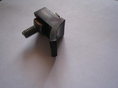

ДюКЧ
нашел на полу под торпедой.
Xpert
Крепеж троса печки к печке. Либо троса краника к кранику.
ДюКЧ
То приблуда, которая крепит кожух троса в панели, двигателе заслонок...
Ищи, и ставь на место... Drinks or Beer
ДюКЧ
пон! спасибо!

Игорь82
Доброго времени суток!!Чтоб не плодить подобную тему спрошу сдеь,Ребят подскажите что это за деталька?отпала из под панели(ВП)со стороны водителя
Размер файла: 18.58 KB
Просмотрено: 135 раз(а)
Размер файла: 19.56 KB
Просмотрено: 118 раз(а)
Сохатый
Игорь82, обломок хомута подрулевых переключателей. Снимай кожух под рулем и увидишь.

Игорь82 подрулевые болтаются. Единственное что их держит, один винтик к нижнему кожуху рулевой колонки, иначе б гуляли продольно и по окружности.

Кстати, можешь не покупать новый, а накинь на сломанный обычный хомут от патрубка радиатора и затяни. Будет держаться.
