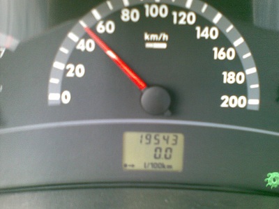

Вот обещал в какой-то теме наглядно показать, что у меня средний расход может быть и вовсе "0", вот показываю, зацените supercool
Размер файла: 38.41 KB
Просмотрено: 134 раз(а)

tapanow
фотошоп =)
WWSSS
mdiman21043 писал(а):
фотошоп =)
Не не фотошоп, двигаясь накатом НЕ ВЫКЛЮЧАЯ передачи,получаем такой показатель... Где то это уже осуждалось.... НО как мне кажется это не есть средний расход,а моментальный.

tapanow
фотошоп =)
Нет, это не мой метод Wink
Посмотри внимательно, что обозначает стрелка в левом нижнем углу?
Нет это затяжной спуск, горный серпантин метромоста, пятая передача сброс газа и показаний БК!

5703
Легко могу сделать такую же фотографию! Только расход не средний, а мгновенный! Разгоняемся, не выключая передачи отпускаем газ и фотографируем. Средний расход таким быть не может. Фотошопом даже заморачиваться не надо
Andreiko
Это именно средний расход. Раскройте свою инструкцию по эксплуатации и убедитесь в этом, в частности, что означает значок ()---> l/100km.
Для тех, кто интересуется изнанкой этого трюка, выступлю фокусником в маске Smile Итак, сеанс разоблачения: берем достаточно длинный пологий спуск, хорошенько разогнавшись, двигаемся по нему вниз, используя торможение двигателем, т.е. передача/сцепление включены, педаль газа отпущена. На ходу обнуляем показания, удерживая кнопку в течение 3 сек. Через 500 метров спуска получаем показанную картинку без всяких фотошопов Smile
Видимо, никто инструкцию таки не читает.
