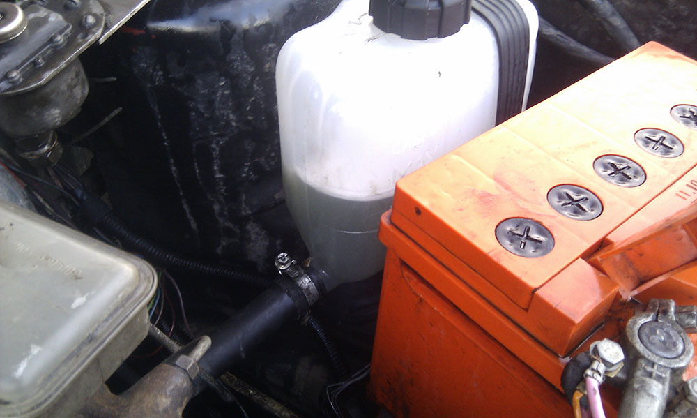

Короче заехал купил промывку лавр нейтральную, сибтек антифриз зеленый 10л, дисцилят 10 литров и крышку лузар 2110. Приехал, слил тосол, залил воды... в систему вошло 5 литров всего О.О завел, погрел, открылся термостат, она сожрала ещё 2.5 литра, думаю все ок. потом залил дисцилят с промывкой, прогрел полчаса, вода стала почти черная... см фотки. слил эту всю фигню, и 4 раза промыл все водой, заливаешь, греешь, сливаешь. последний раз просто проточно, все пробки открыты, заливаешь в расширительный, литров 20 пролил через систему. потом залил антифриз, завел, бац пробка, влезло 3 литра и все, опять пробку на блоке скрутил, выпустил воздух, и она начала жадно есть антифриз. влезло как и положено литров 7 - 7.5... ну и все... все работает.
а в чем была проблема???? В ДОЛБАННОЙ КРЫШКЕ! первый же раз когда я накрутил эту новую крышку, она даже на воде перестала кипеть (!!!!), дошла до открытия термостата, и через 10 минут замолотил вентилятор!!!
собсна резюме: я потратил 2.5 рубля на все, теперь у меня новая помпа, новый термостат, чистая система охлаждения, залит антифриз, а проблема была в крышке за долбаные 60 рублей!!!
всем спасибо, все свободны
привет всем, кто говорил что там куча трещин)
Описание: Вода была прозрачная. это уже с промывкой после 15 минут на хх.
