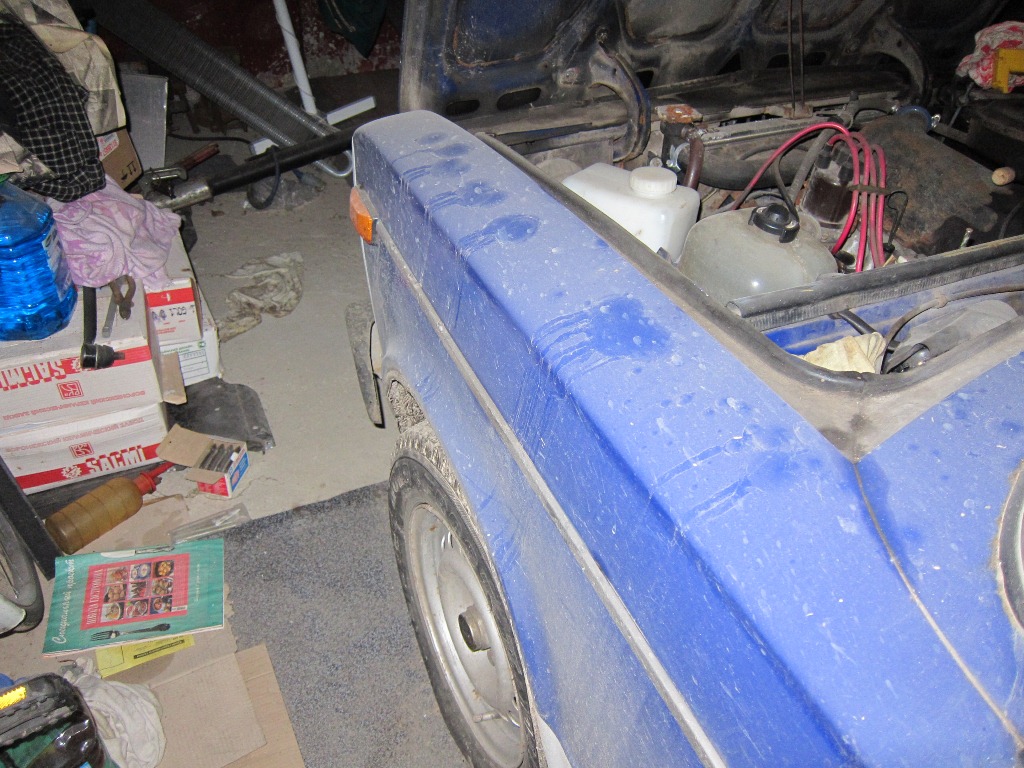

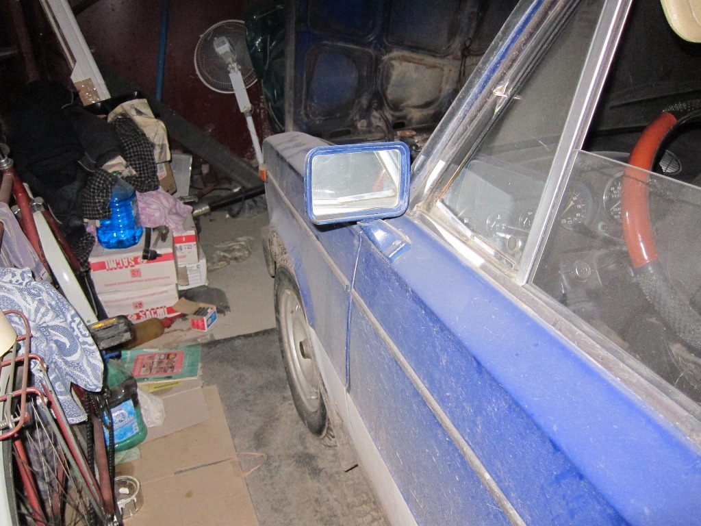

Уважаемые форумчане, прошу помощи с покупкой шестерки! Выбираю первую машину, коллега по работе продает отцовскую (отец не может ездить) 21065, которая 2 года не ездила, стояла в гараже. Фотки выкладываю. Прошу оценить авто (на фото она грязная) и высказать свое мнение. Если нужно, хозяин еще фоткает ее где нужно. Хотят за нее 30-35 тыр.
Движок 1,6, 5-ступка, обогрев заднего стекла, год 2001. Опыта в машинах нет, в технике разбираюсь слабо.
Жду коментариев!

Kostas2106 писал(а):Фотки выкладываю. Прошу оценить авто
Жду коментариев!
Если бы эта машина была бы лошадью, я бы посоветовал её пристрелить.

Пороги не сфоткал - остальные фото бесполезны. на вид вроде ничего так. завести надо само-собой. По началу будет неровно работать на холостом ходу - но это не показатель. залезь под машину, посмотри пороги и днище, чтобы не было сквозных дыр. попробуй поднять на штатный домкрат за штатные поддомкратные кронштейны в кузове - если ничего не прогнется, не вырвется и не провалится, вероятно кузов впорядке. дальше стоит уже решать исходя из стоимости.
так на вид вроде ничего - создается впечатление, что за ней следили

Машина стоит своих денег. Совершенно не уверен, что придется заниматься ремонтами. Чисто косметические мероприятия предстоят. Сгоняй на подъемник, там расскажут больше.
Синицын
Сообщения: 169
Я бы не стал брать именно эту машину.
Я был раньше перекупщиком машин, именно эту машину я бы не купил никогда.
У неё покрашен нос капота и висит шторка в багажнике.
Из-под такого человека я никому не советую брать машины.
Обясьнить я этого не могу, ибо, это потребует двух печатных страниц плотного текста.
Моё мнение - 2106 это отличная машина.
Но, брать её надо у другого человека, в другом месте, только не на этих картинках, от которых очень-очень тягостное впечатление.
Я могу ошибиться где-угодно, но, только не в этом.

Следует убедиться, что не только дно не ржавое, но и двери и пороги.
Судя по целости и нержавости железки под лобовым стеклом, это нержавая машина. Если и дно сразу за порогом справа нержавое, забирай.
Синицын
Сообщения: 169
Там, на самом первом фото, меня умиляет рупор от сигнализации.
Только его там не хватало.
Настолько омерзительный вид под капотом, просто плюнуть хозяину в лицо.
Как можно настолько всё запустить, развести такую помойку....

Синицын писал(а):У неё покрашен нос капота и висит шторка в багажнике.
Ну твоюпозицию впринципе понятно - с такой мордой и пришторенной жопой её хрен кому втюхаешь потом. По мне так шторка говорит, что хозяин хотел внести индивидуальность, но руки не заточены сделать что-нибудь приличное. Зато было ЖЕЛАНИЕ. Может быть хоть масло вовремя менялось.
Меня наоборот шторка умиляет

Синицын писал(а):Там, на самом первом фото, меня умиляет рупор от сигнализации.
Клапанная крышка ржавеет за пару лет стояния в гараже. Кастрюля тоже. Не знаю почему - но факт. "На скорость не влияет" - так что отметается.
На счет сирены - у меня там же стоит. Не подскажешь, где её можно разместить, чтобы вид под капотом стал менее омерзительным?
ЗЫ
Я тут пригляделся - трубки тормозные и сцепления совсем не ржавые для 11 летней машины. Недавно менялись..
ЗЗЫ
еще заметил вентилятор охлаждения электрический - пригодится в пробочках
барашки на кастрюле так же в пользу версии о своевременной замене расходников..

Пристали вы ко мне, с этой шторкой и носом капота.
Такое может сделать только самый косорукий и бездарный владелец.
Ну, стоит ли от такого владельца что-то покупать?
Вы тут реально ослепли, честное слово.
Вы посмотрите, насколько позорный утиль на фото.
Вы что, машин ухоженных не видели?
Да можно купить идеальную 2106, от хорошего хозяина.
Нафига же тогда брать эту заляпанную конченную машину помойку?
Просто реально блевать тянет от этих фото.
Скажу честно, я сначала думал, что этот топик с фото для комедии, не поверил, что это всерьёз.

Задний бампер не от 65-й, а стальной - от простой шестерки. Наводит на мысли о том, не была-ли машина битой. Достань запаску, посмотри на дно багажника - оценишь ржавость кузова, там быстрее всего сгнивает. Если капиталки не было и 98 тык - готовься к тому, что в ближайшее время капиталку делать тебе, а это еще 10 тыр к цене. Общее впечатление от машины - тягостное... я бы никогда не стал такую брать.

с виду дырок и ржави по кузову не видно, углы дверей не сгнили, это как бы намекает, что и пороги могут быть целыми. Надо глядеть пороги и днище, если без дырок, да ещё и мотор заведётся и авто поедет - можно брать имхо.
За те деньги, что хочет продавец это будет вполне себе покупка для "научится поездить" имхо.
пысы да, какие-то косяки вылезут в процессе, не без того, но огромный плюс классики в дешевизне запчастей и возможности ремонта на каждом углу за небольшие деньги.
