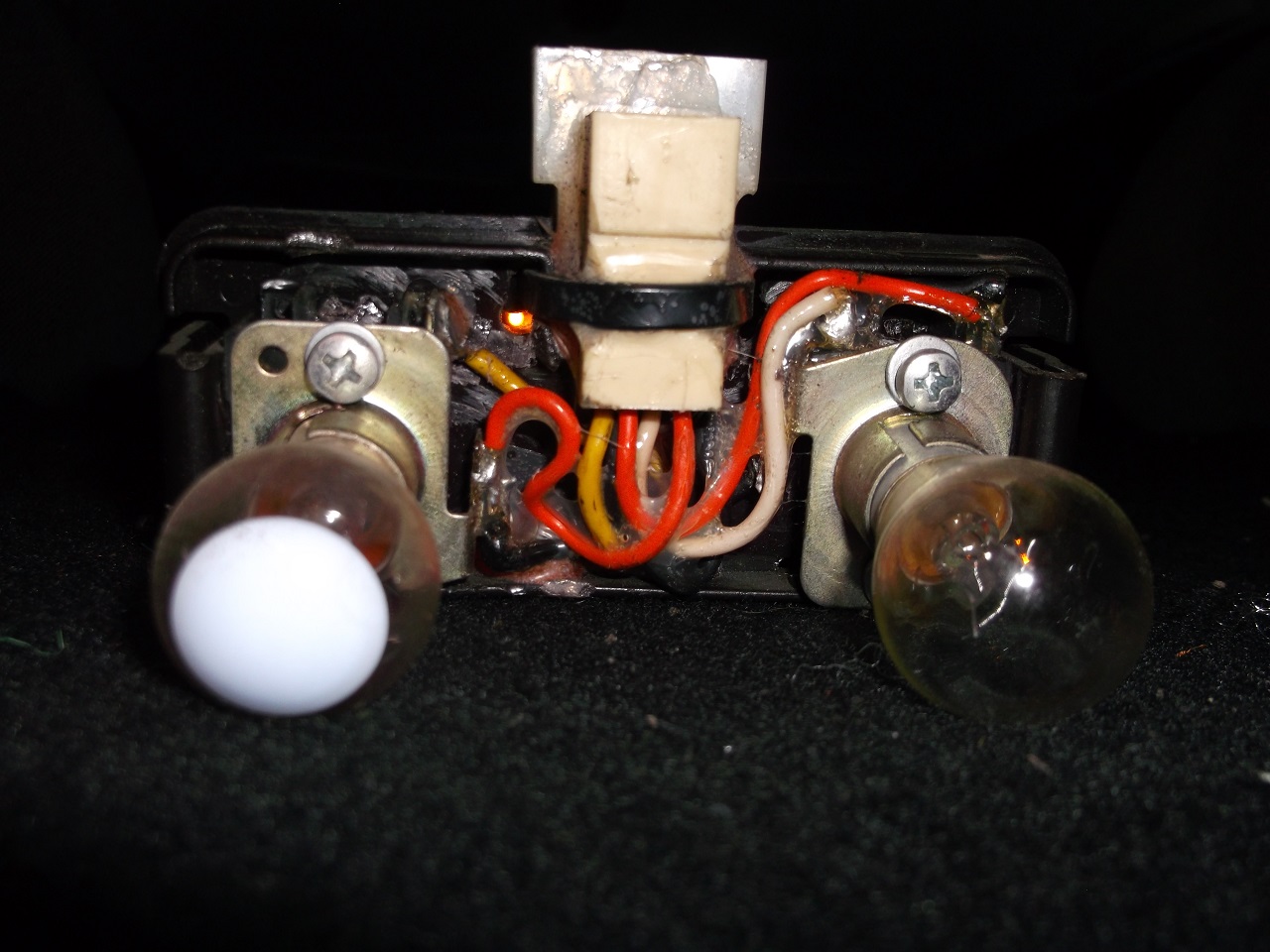

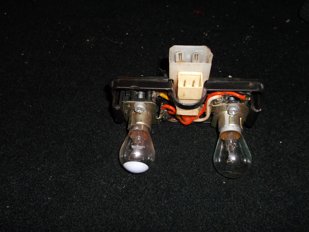

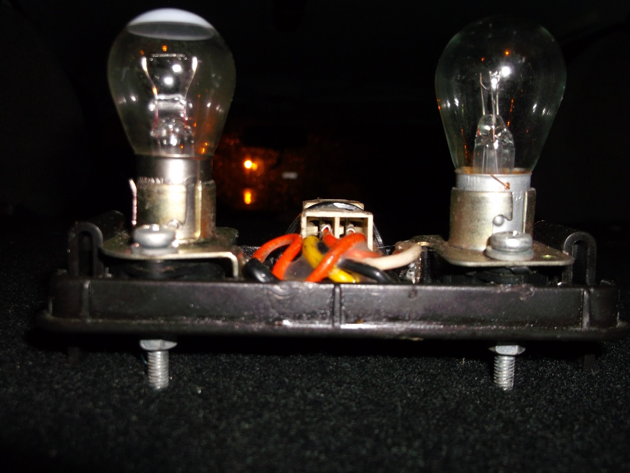

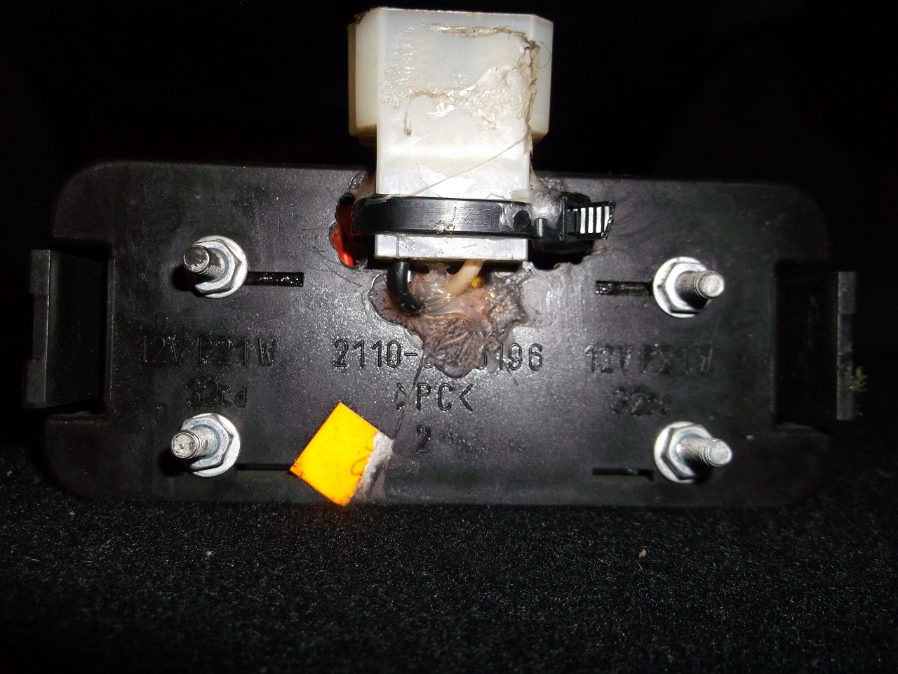

Думаю чтобы улучшить контакт на задних лампочках поворотников нужно сделать так же и с боковыми фонарями, как я сделал с задним ходом и стопом:

AndrDvin
Заметил маленький косячёк в этой переделке: при выключенном зажигании если нажать на поворотник то он моргает. Подключил не совсем так как писал автор темы. Как подключил написано постом выше.
Может поможете советом!?
