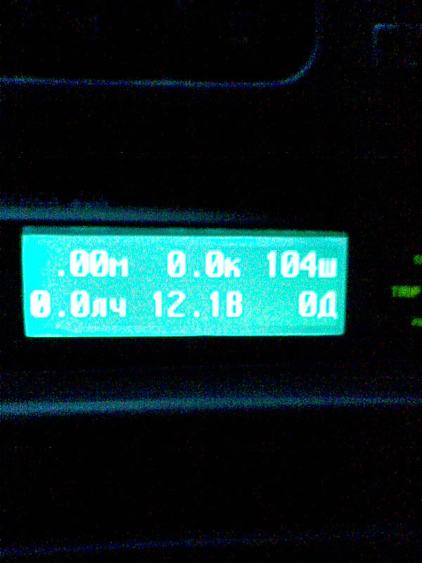

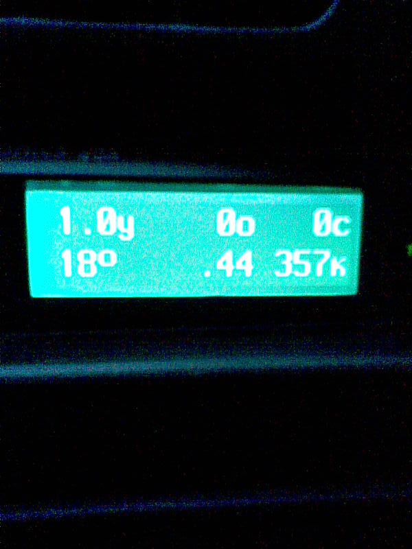

_Alexey_
вот с утра сфоткал несколько параметров(завёлся со 2-го раза)
Размер файла: 66.36 KB
Просмотрено: 80 раз(а)
Размер файла: 69.16 KB
Просмотрено: 89 раз(а)
Huyan
_Alexey_
На фотах нет связи БК с ЭБУ.
Всегда так?

_Alexey_
нет, когда машина заведена параметры отличны от нуля.
На фото просто вкл. зажигание

_Alexey_
фото не информативны.
*leha*
чот больше на дврм смахивает. сколько ацп вольт в покое?
