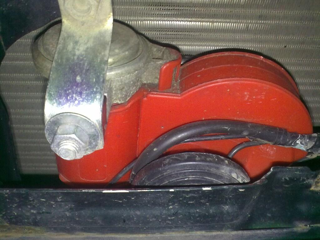

Andrey52RUS
У меня вот такой сигнал стоит.Доволен как слон! biggr
Размер файла: 106.11 KB
Просмотрено: 261 раз(а)
Размер файла: 129.63 KB
Просмотрено: 253 раз(а)
Видео как работает сигнал.mp4
Описание: download Скачать
Имя файла: Видео как работает сигнал.mp4
Размер файла: 4.62 MB
Скачано: 243 раз(а)
Dяdя177
Andrey52RUS
Прикольно! Smile
А что за фирма,подключение как волговских?
V1T

zlexx
У меня такой на двенашке стоял. Звучит ооочень хорошо. Есть у него один существенный минус, а именно, т.к. компрессор совмещен с тифонами, его приходится ставить в незащищенное место от грязи и воды. Т.к. именно изза этого компрессоры данных сигналов преждевременно умирают.
Так случилось и с моим. Хотя стоял вроде бы в хорошем месте, между радиатором и правой фарой со стороны мотора (там сейчас ,кажется, у Приор адсорбер квадратный стоит)
