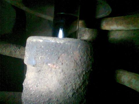

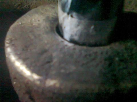

сегодня менял колодки и решил сфоткать стаканы. кто то сможет на глаз определить разборные они или нет?

nestor
Сообщения: 7559
Откуда: ОМСК
Авто: Caldina ZZT- 241
Вот эту гайку сбей вверх и сам всё поймешь. Если там спец гайка то разборные. Если завальцовка то нет. этот колпак что на фото просто сбивается вверх молотком с отверткой.

марсиянин
Сообщения: 746
Откуда: город Пермь
Moryak писал(а):сегодня менял колодки и решил сфоткать стаканы. кто то сможет на глаз определить разборные они или нет?
Эти стойки разборные, можете не сбивать крышку...И гайка открутится если слегка простучать по кругу молотком-
любая(!)
