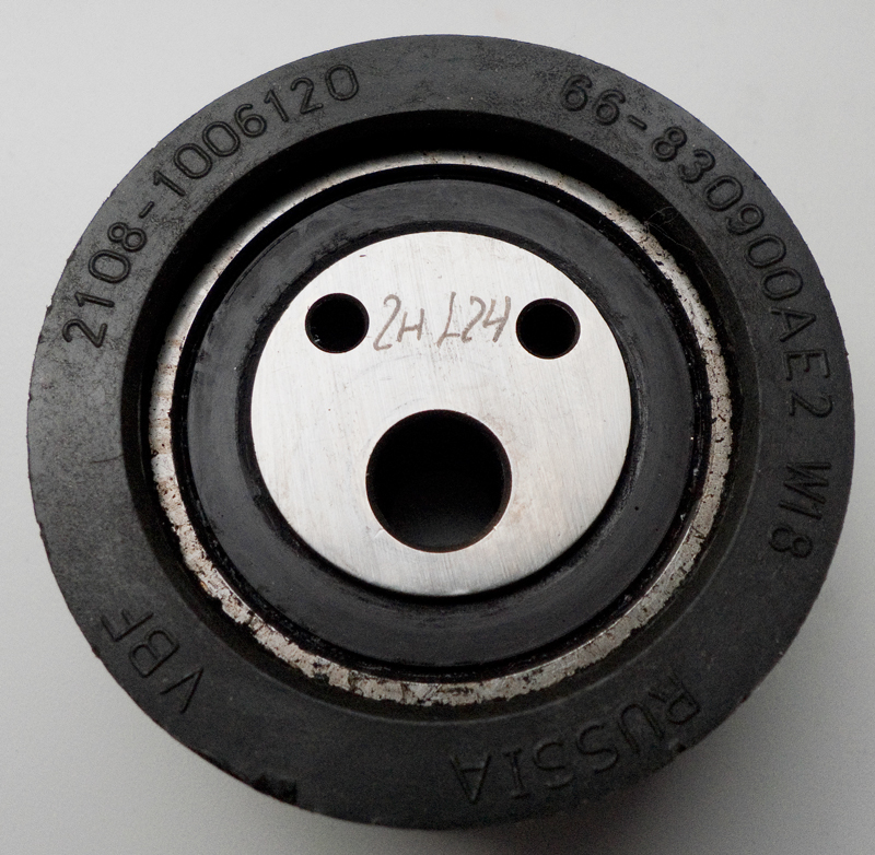

Нашёл эту тему, откопал свой старый ролик.
Вот такой ролик стоял на автомобиле с завода и прошёл 21 тысячу. После этого был заменён, т.к. был люфт. Если потрясти в руке - настоящая погремушка.
Вопрос представителю завода - что за странная надпись на нём?

VBF
Сообщения: 83
Dima69 писал(а):Нашёл эту тему, откопал свой старый ролик.
Спасибо!
Уважаемый Dima69 !
Извиняюсь за поздний ответ. К сожалению не всегда бывает время просматривать форум.
Убедительная просьба запросы с форума дублировать на uvk-vbf@mail.ru !!!
Теперь по ролику - на представленном Вами фото изображена контрафактная продукция. На данном ролике(внутреннее кольцо, реборда) присутствует маркировка никогда не применяемая на заводе. Убедительная просьба не устанавливайте данный ролик на свой автомобиль, так как это может вызвать его поломку. Если это возможно сообщите мне на почтовый ящик название и адрес магазина где Вы приобрели данный ролик.
С уважением Дмитрий(Вологда).
