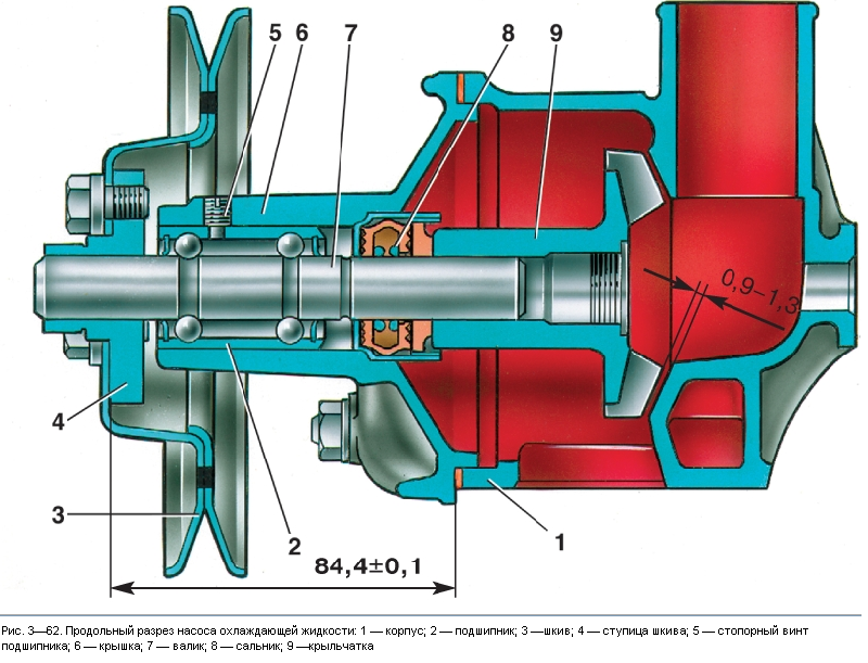

В скором будущем предстоит замена. Тосол все равно сделал свое дело вымывая смазку. Про отверстие не понял. Есть отв. с резьбой и в нем винт 5 без головки. Служит для фиксации подшипника, вал подшипника является валом крыльчатки. При самовыкручивании винта подшипник "гуляет" в продольном направлении, отдаляясь от фибры уплотнителя, течь неизбежна. При покупке новой помпы я выкручивал стопорный винт и мед. шприцем набивал Литол, потом плотно закручивал. Помпа служит до сих пор, машине за 110тыс.. Дети катаются по Твери и МО с пробками и заторами.

это не то отверстие про которое ты говоришь, там есть другое прям возле шкива контрольное мне так объяснили типо если течет то сальник умер, а воздух у меня выходит в расширительный бачек с бешенной скоростьб в большлм количестве в очень большом количестве, и уровень в бачке сильно повышается почти до крышки. я вот думаю лиюо прогладка ГБЦ пропускает выхлопные газы либо прокладка впускного коллектора.
