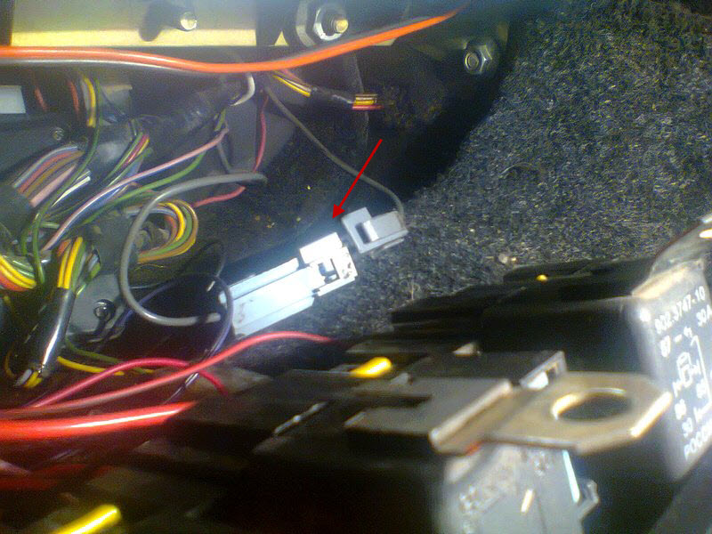

Была похожая проблема, раз в месяц, когда чаще, когда реже отказывал бензонасос. Все релюшки перевертел только бестолку, а проблема была в плохом контакте вот в таком хитром штекере.

kistechko
Сообщения: 304
Авто: 21104 v16 1.6 2006г
-=Ruslan=- писал(а):Была похожая проблема, раз в месяц, когда чаще, когда реже отказывал бензонасос. Все релюшки перевертел только бестолку, а проблема была в плохом контакте вот в таком хитром штекере.
Размер файла: 130,22 KB
Просмотрено: 3 раз(а)
хмм...интересно...у меня пока проблема не вернулась...но прошло то...
еще такой вопросик у меня чуть дальше чем красная стрелка(чуть поглубже -есть две фишки....не пойму их назначения...
-=Ruslan=-
Сообщения: 55
Откуда: Ленинск-Кузнецкий
Авто: Ваз 21102
У меня они тоже есть, могу ошибаться, но по моему это на датчик ремня безопасности.
andrmar
Сообщения: 2071
Откуда: Н.Новгород
Авто: Chevrolet Lacetti SW 1.6
kistechko писал(а): у меня чуть дальше чем красная стрелка(чуть поглубже -есть две фишки....не пойму их назначения...
Для кондиционера.
