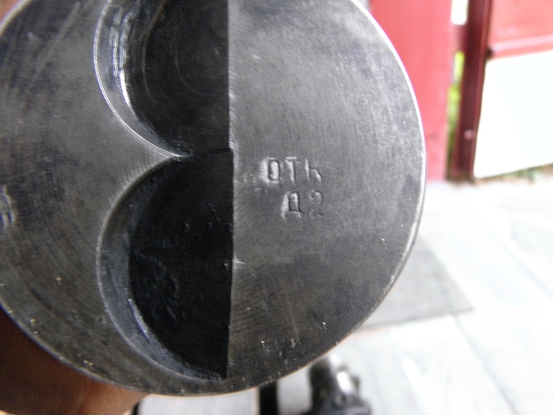

Подскажите пожалуйста ,возможно ли по таки скудным данным узнать какой кап.ремонт у двигателя и его объем?? Блок ВАЗ 2103 низкий, поршня 2105-1004015,шатуны 2101, вот както так.

Ездец
Нутромером надо мерить.
Niko75
Нет у меня такого прибора,а покупать ради одного случая --нет смысла. Может можно как то по маркировке поршней??
Ездец
К мотористу зайди, у них есть.
Колян90
как понять блок низкий ваз-2103? на 03 двиге стоит поршневая на 76, 05 поршневая, если не изменяет память, на 79. может поршня стоят от ваз-2108?

Ludvig
Судя по маркировке поршней, капиталки небыло.
Сфоткай верхнюю полоску невыработки на цилиндре, возможно только поршни поменять и то не факт.
