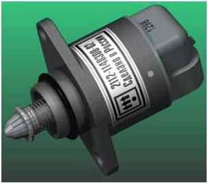

РЕГУЛЯТОР ХОЛОСТОГО ХОДА
Регулятор холостого хода (РХХ) служит для поддержания установленных оборотов двигателя на холостом ходу за счет изменения количества воздуха, подаваемого в двигатель при закрытом дросселе. РХХ расположен на дроссельном патрубке и представляет собой шаговый двигатель анкерного типа с двумя обмотками. При подаче импульса на одну из них игла делает один шаг вперед, на другую - шаг назад. Через червячную передачу вращательное движение шагового двигателя преобразуется в поступательное движение штока. Конусная часть штока располагается в канале подачи воздуха для обеспечения регулирования холостого хода двигателя. Шток регулятора выдвигается или втягивается в зависимости от управляющего сигнала контроллера. Регулятор холостого хода регулирует частоту вращения коленчатого вала на режиме холостого хода, управляя количеством воздуха, подаваемым в обход закрытой дроссельной заслонки. В полностью выдвинутом положении (выдвинутое до упора положение соответствует "0" шагов), конусная часть штока перекрывает подачу воздуха в обход дроссельной заслонки. При открывании клапан обеспечивает расход воздуха, пропорциональный перемещению штока (количеству шагов) от своего седла. Полностью открытое положение клапана соответствует перемещению штока на 255 шагов. На прогретом двигателе контроллер, управляя перемещением штока, поддерживает постоянную частоту вращения коленчатого вала на холостом ходу независимо от состояния двигателя и от изменения нагрузки.
В системах "Микас" чаще применяется несколько другое название - Регулятор Добавочного Воздуха (РДВ). РДВ имеет другую конструкцию: вместо шагового двигателя применен моментный двигатель, который поворачивает запорный элемент на определенный угол, пропорциональный напряжению.
Дипазон напряжения питания В: 7,5-14,2 для РХХ212-1148300-02 (Производство КЗТА) и РХХ212-1148300-01 (Производство ОАО Пегас, г. Кострома)
Тестирование
Выключить зажигание. Отсоединить колодку жгута от регулятора. С помощью мультиметра проверить сопротивление обмоток РХХ. Сопротивление между контактами системы регулировки холостого хода А и В, и С и D должно быть 40-80 Ом. Если нет заменить РХХ. Если да Проверить сопротивление между контактами В и С, А и D. Прибор должен показывать бесконечность(обрыв цепи). Если нет заменить РХХ. Если да цепь РХХ в порядке.

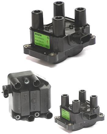

Модуль зажигания.
Скажу сразу: простых тестов, позволяющих достоверно оценить этот элемент системы зажигания, не существует. По той причине, что и сам процесс искрообразования простым не назовёшь. Вначале накопление индуктивной энергии в катушке, затем насыщение, пробой искрового промежутка, возникновение дуги, её горение, и наконец, затухающие колебания. Каждый этап имеет свои особенности, характеристики и параметры, всё имеет суть и вес. Изменения характерных величин: времени накопления, напряжения пробоя, напряжения горения, времени горения дуги и искажения формы затухающих колебаний даёт много информации о состоянии здоровья катушки или модуля. Всё это хорошо видно на мониторе мотор-тестера или осциллографа, а отклонения по отдельным цилиндрам хорошо заметны в сравнении. Но по условиям этой темы, у нас кроме контрольки и китайского тестера, как и у большинства автолюбителей ничего нет. Ну и не надо, постараемся выкрутиться, безвыходных ситуаций не бывает.
Собственно, остаётся только 2 стОящих внимания метода: Определение работоспособности по разряднику и метод простой подмены. Первый способ часто используется, но подразумевает иметь сам разрядник, и основан на том, что исправный модуль зажигания должен уметь любым своим выводом пробивать искрой воздушный зазор в 20мм. Дефектный канал модуля этого сделать не сможет. Лично мне нравится конструкция разрядника с регулируемым или 4-х ступенчатым зазором в 5, 10, 15, 20 мм. По очереди прогоняя выводы катушки, видно, когда сдаётся слабейший. Подробно останавливаться на этом не стану, конструкций разрядников и описаний способа в сети море. Метод работает, хотя имеет определённые ограничения, и требует некоторого опыта и сноровки. Поэтому остановиться хочется на втором методе - простой подмены, тем более, что он является самым доступным для автолюбителей.
Это действительно простой способ, но есть один момент. Модуль зажигания так устроен, что на своих выводах легко развивает напряжение в 20 киловольт. При получении управляющего импульса от блока управления высоковольтный разряд по ВВ-проводам устремляется на поджиг сжатой в цилиндре смеси. Вопрос. Куда пойдёт заряд, если вдруг провод окажется оборван? (или совсем будет отсутствовать – для модуля это одно и тоже) Разряд ищет выход, и к сожалению, быстро его находит. Чаще всего собственной энергией модуль прошивает собственную же изоляцию, начинает «шить» на массу по кратчайшему пути тока. Там, где изоляция самая слабая. Протоптанная дорожка сливает энергию заряда на массу, в результате отказывают сразу 2 цилиндра. Либо 1-4, либо 2-3, в зависимости от того, обрыв какого провода спровоцировал пробой изоляции. Изоляция может оказаться хорошей, тогда пробой возможен между витками самой катушки, опять же внутри модуля. Причём пробой может вызвать межвитковое замыкание, а может просто шить тогда, когда условия пробоя, даже по исправному проводу самые тяжёлые. А это моменты максимальных нагрузок на двигатель, например интенсивный разгон. Ещё вопрос, какие витки сомкнутся: если крайние, то канал откажет. А если соседние, то катушка потеряет мощность, причём на глаз почти незаметно– индуктивность уже не та. Но это до поры до времени. Вскоре начнутся подёргивания, подтраивания, рывки-провалы, гуляния оборотов на холостом ходу, и прочие неприятности. Это далеко не все виды неисправностей модуля, но и пара приведённых выше, говорит о том, что его здоровье во многом зависит от условий его работы. Поэтому, применительно к нашему методу вопрос. Что будет, если вы, не проверив исправность ВВ-проводов, в качестве подменного, поставите на свой автомобиль любезно предоставленный соседом, заведомо исправный модуль зажигания? (имея в обрыве один из проводов, и уже наверняка по этой причине жареный модуль) Может ничего и не произойдёт: модуль соседа может оказаться мощнее вашего, и на время короткой проверки с задачей справится, пробивая разрыв, а вы совершая ошибку в диагнозе купите новый, который долго не проживёт, из-за оборванного провода.
Короче говоря, перед тем, как проверять модуль зажигания подменой, обязательно проверьте состояние ВВ-проводов. Именно они могут быть не только источником ухудшения ездовых качеств, но и причиной выхода из строя самого модуля зажигания, что чаще всего и происходит. Ну а про то, что нельзя на работающем двигателе проверять исправность катушки и модуля путём снятием ВВ проводов по очереди с каждой свечи, нельзя заводить и даже прокручивать стартером двигатель, если с модуля снят хотя бы один провод, нельзя использовать провода сомнительного качества, вы и так знаете.

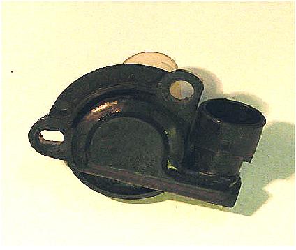

ДПДЗ
Установлен сбоку на дроссельном патрубке и связан с осью дроссельной заслонки. Датчик (ДПДЗ)представляет собой потенциометр, на один конец которого подаётся плюс напряжения питания (5 В), а другой конец соединен с массой. С третьего вывода потенциометра (от ползунка) идёт выходной сигнал к контроллеру. Когда дроссельная заслонка поворачивается (от воздействия на педаль управления), изменяется напряжение на выходе датчика. Чтобы проверить работоспособность датчика, измерим напряжение на этом контакте при закрытой заслонке. Оно должно быть в пределах 0,3-0,7 В (Лучше 0,7). Когда заслонка открывается, напряжение на выходе датчика растёт и при полностью открытой заслонки должно быть более 4 В. Отслеживая выходное напряжение датчика контроллер корректирует подачу топлива в зависимости от угла открытия дроссельной заслонки (т.е. по желанию водителя). Датчик положения дроссельной заслонки не требует никакой регулировки, т.к. контроллер самостоятельно определяет минимальное напряжение датчика и принимает его за нулевую отметку.
Еще есть БЕСКОНТАКТНЫЕ датчики нового образца, производства Курского завода "СчетМаш". ТУ 4591-034-00225331-2002. С 2003 года устанавливают и такие.

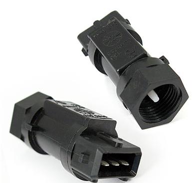

ДАТЧИК СКОРОСТИ
Принцип действия датчика скорости (ДС) основан на эффекте Холла. Датчик выдаёт на контроллер импульсы напряжения с частотой, пропорциональной скорости вращения ведущих колёс. Датчики скорости различаются по присоединительным разъёмам к колодке жгута. Квадратный разъём применяется в системах БОШ. Датчик с круглым разъёмом применяется в системах Январь 4 и GM. Все датчики 6-ти импульсные, то есть выдают 6 импульсов за один оборот своей оси. 10-ти импульсный датчик применяется для маршрутных компьютеров карбюраторных "Самар". Сигнал датчика скорости используется системой управления для определения порогов отключения подачи топлива, а также для электронного ограничения скорости автомобиля (в новых системах управления).
Устанавливать привод спидометра в тех моделях, где он есть, в коробку передач нужно очень аккуратно, при малейшем перекосе сомнутся пластмассовые зубья ведущей шестерни привода спидометра и - полная разборка коробки передач неизбежна.
Когда стрелка спидометра начинает самопроизвольно отклоняться в довольно широких пределах независимо от скорости – пришла пора менять датчик скорости.
Выходное напряжение низкого уровня импульса должно быть не более 1В, а высокого уровня - не менее 5В.

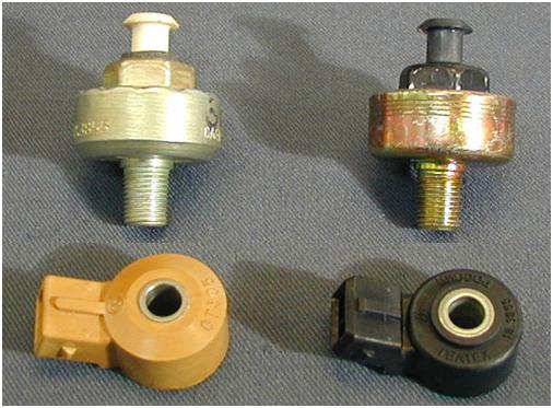

ДАТЧИК ДЕТОНАЦИИ
Датчик детонации — устройство, предназначенное для определения момента возникновения детонации в двигателях внутреннего сгорания. Является одним из датчиков электронных систем управления двигателем автомобиля с впрыском топлива.
Существуют два типа датчика детонации – резонансный ( бочонок ) и широкополосный ( таблетка ). Датчик детонации разных типов не взаимозаменяемы.
Принцип действия датчика основан на пьезоэффекте. Датчик крепится на блок цилиндров двигателя, при возникновении детонации происходит вибрация двигателя, приводящая к сжатию пьезоэлектрической пластины датчика, в результате чего на её концах возникает разность потенциалов.
На основании электрических импульсов датчика, электронный блок управления двигателем выбирает оптимальный угол опережения зажигания, что позволяет добиться наиболее полного и эффективного сжигания топливо-воздушной смеси в цилиндрах двигателя, а так же автоматически адаптироваться к топливу с различным октановым числом.
Для проверки датчика детонации подсоединяем к его контакту и корпусу тестер.
Слегка постукивая стержнем из мягкого металла по резьбовой части датчика, измеряем импульс напряжения.
В зависимости от интенсивности ударов у исправного датчика импульс напряжения может достигать 300 мВ.

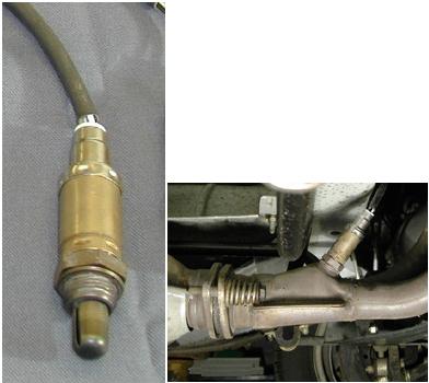

Датчик кислорода (лямбда-зонд).
Установлен в приемной трубе системы выпуска отработавших газов. Кислород, содержащийся в отработавших газах, создает разность потенциалов на выходе датчика, изменяющуюся приблизительно от 0,1 В (много кислорода - бедная смесь) до 0,9 В (мало кислорода - богатая смесь). По сигналу от датчика кислорода контроллер корректирует подачу топлива форсунками так, чтобы состав отработавших газов был оптимальным для эффективной работы нейтрализатора (напряжение кислородного датчика - около 0,5 В). Для нормальный работы датчик кислорода должен иметь температуру не ниже 360°С, поэтому для быстрого прогрева после запуска двигателя в него встроен нагревательный элемент. Контроллер постоянно выдает в цепь датчика кислорода стабилизированное опорное напряжение 0,45±0,10 В. Пока датчик не прогрет, опорное напряжение остается неизменным. При этом контроллер управляет системой впрыска, не учитывая напряжение на датчике. Как только датчик прогреется, он начинает изменять опорное напряжение. Тогда контроллер отключает нагрев датчика и начинает учитывать сигнал датчика кислорода.
Чувствительный элемент датчика кислорода находится в потоке отработавших газов. При достижении датчиком рабочих температур, превышающих 360 град. С, он начинает генерировать собственную ЭДС, пропорциональную содержанию кислорода в отработанных газах. На практике, сигнал ДК (при замкнутой петле обратной связи) представляет собой быстро изменяющееся напряжение, колеблющееся между 50 и 900 милливольт. Изменение напряжения вызвано тем, что система управления постоянно изменяет состав смеси вблизи точки стехиометрии, сам ДК не способен генерировать какое-либо переменное напряжение.
Выходное напряжение зависит от концентрации кислорода в отработавших газах в сопоставлении с опорными данными о содержании кислорода в атмосфере, поступающими с элемента конструкции датчика, служащего для определения концентрации атмосферного кислорода. Этот элемент представляет собой полость, соединяющуюся с атмосферой через небольшое отверстие в металлическом наружном кожухе датчика. Когда датчик находится в холодном состоянии, он не способен генерировать собственную ЭДС, и напряжение на выходе ДК равно опорному (или близко к нему).
Для ускорения прогрева датчика до рабочей температуры он снабжен электрическим нагревательным элементом. Различают датчики с постоянным и импульсным питанием нагревательного элемента, в последнем случае, подогревом ДК управляет ЭБУ. Электронный блок управления постоянно подаёт на цепь датчика стабильное опорное напряжение 450 милливольт. Непрогретый датчик имеет высокое внутреннее сопротивление и не генерирует собственную ЭДС, поэтому, ЭБУ "видит" только указанное стабильное опорное напряжение. По мере прогрева датчика при работающем двигателе его внутреннее сопротивление уменьшается, и он начинает генерировать собственное напряжение, которое перекрывает выдаваемое ЭБУ стабильное опорное напряжение. Когда ЭБУ "видит" изменяющееся напряжение, ему становится известным, что датчик прогрелся, и его сигнал готов для применения в целях регулирования состава смеси.
График выходного сигнала Датчика Кислорода
Датчик кислорода, применяемый в серийных системах впрыска, не способен регистрировать изменения состава смеси, заметно отличающиеся от 14,7:1, в силу того, что линейный участок его характеристики очень "узкий" (см. график выше по тексту). За этими пределами лямбда – зонд почти не меняет напряжение, то есть не регистрирует изменения состава ОГ.
На автомобилях ВАЗ прежних модификаций (1,5 л.) в системах Евро-2 применялся датчик BOSCH 0 258 005 133. В системах Евро-3 он применялся в качестве первого ДК, устанавливаемого до катализатора. Вторым ДК, для контроля содержания вредных выбросов после катализатора устанавливается датчик с "обратным" разъемом (хотя, в встречаются и авто с одинаковыми). В новых автомобилях 1,5/1,6 л., с системой впрыска Bosch M7.9.7 и Январь 7.2, выпускаемых с октября 2004 г. устанавливается датчик BOSCH 0 258 006 537. Внешние отличия смотрите на фотографиях. Новый ДК имеет керамический нагреватель, что позволяет существенно снизить потребляемый им ток и уменьшить время прогрева.
Для замены вышедших из строя оригинальных лямбда-зондов фирма Bosch выпускает специальную серию из 7 универсальных датчиков, которые перекрывают практически весь диапазон применяемых штатно датчиков.
