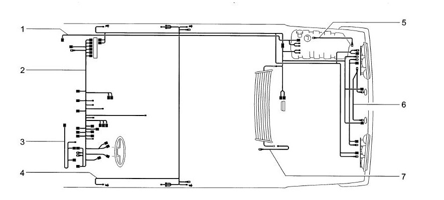

На лампе освещения салона за пассажиром 12 вольт есть. Два плафона освещения на стойках. Может кто менял проводку, куда идёт шлейф проводов от плафона?

tritiy писал(а):куда идёт шлейф проводов от плафона?
Кажись, в правую стойку.

tritiy Мы говорим про плафон освещения который на потолке? Тогда от него над обшивкой в правую стойку, далее вниз и вдоль порогов в шлейфе..

Буйный писал(а):tritiy Мы говорим про плафон освещения который на потолке? Тогда от него над обшивкой в правую стойку, далее вниз и вдоль порогов в шлейфе..
Нет. У меня нет плафона освещения, который ,как я думаю, стоит по центру салону над головой.
У меня два светильника, которые находятся в стойках, то есть салон освещается не сверху, а по бокам салона.

Вот схема жгутов салона. Левый фонарь запитывается от правого, по днищу. Подними ковры, увидишь белый провод"+".
| Жгуты салона.jpg |
45.79 KB |
208 раз(а) |

Буйный писал(а):Вот схема жгутов салона. Левый фонарь запитывается от правого, по днищу. Подними ковры, увидишь белый провод"+".
Спасибо.
Буду смотреть под ковриками.
