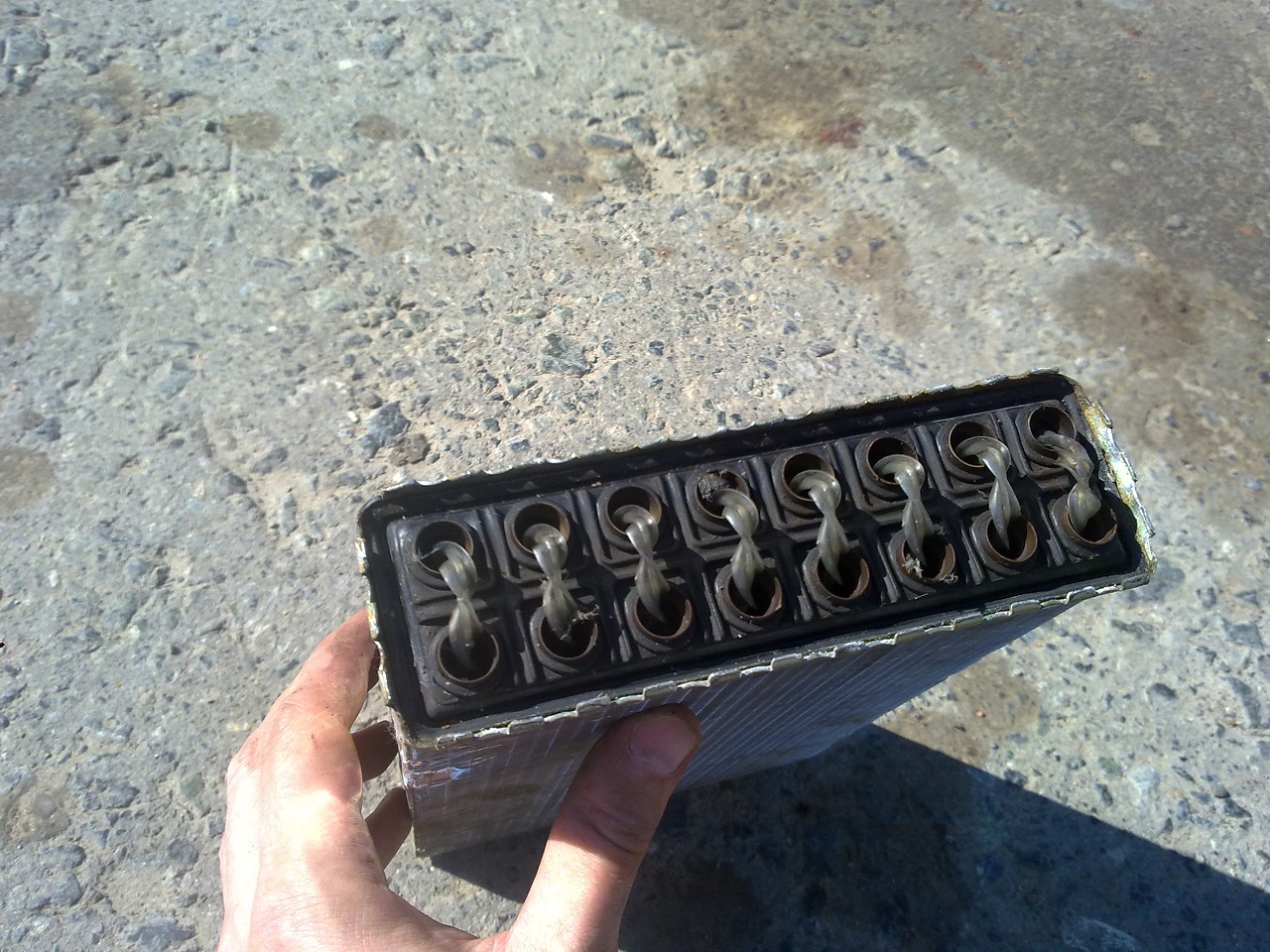

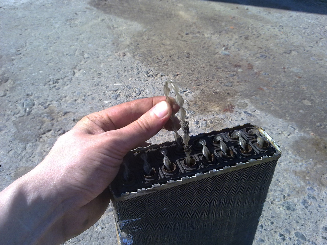

сегодня менял полугодовой лузар (потеть начал) на ДААЗ. и в гараже увидел старый ДААЗ разобранный, вспомнил, что хотел фото выложить. спирали все забитые толи туалетной бумагой, то ли пухом
на счет ремонта кстати. я думаю можно крышку сильнее прожать и протекать перестанет.

Пересмотрел пять ДААЗовских радиков-ни в одном нет лапши(ее видно тупо заглянув в патрубок радиатора),хотя в родном заводском есть......Продавцы утверждают что щаз на заводе тока такие и ставят...
Глянул ПЕКАРовский-лапша есь,выглядит вроде добротно,х/з-изначально настроился на ДААЗ,в итоге выбрал ПЕКАР....
Погуглил,как обычно:одни хрень-другие ништяк,ну посмотрим-сравним как себя покажет,родной в принципе не огорчал....
Alexey103
в моем разобранном ее не видно в патрубок, потому что она там не выглядывает. она заворачивается с другого бока, на 1,2,3 фотках это видно. на 4й фотке сторона патрубка, там лапша не выходит
vita-79
Спорить не буду,мож и в тех ДААЗовских она была,но видны были только голые трубки,да и не "гремела"она как в моем старом...
