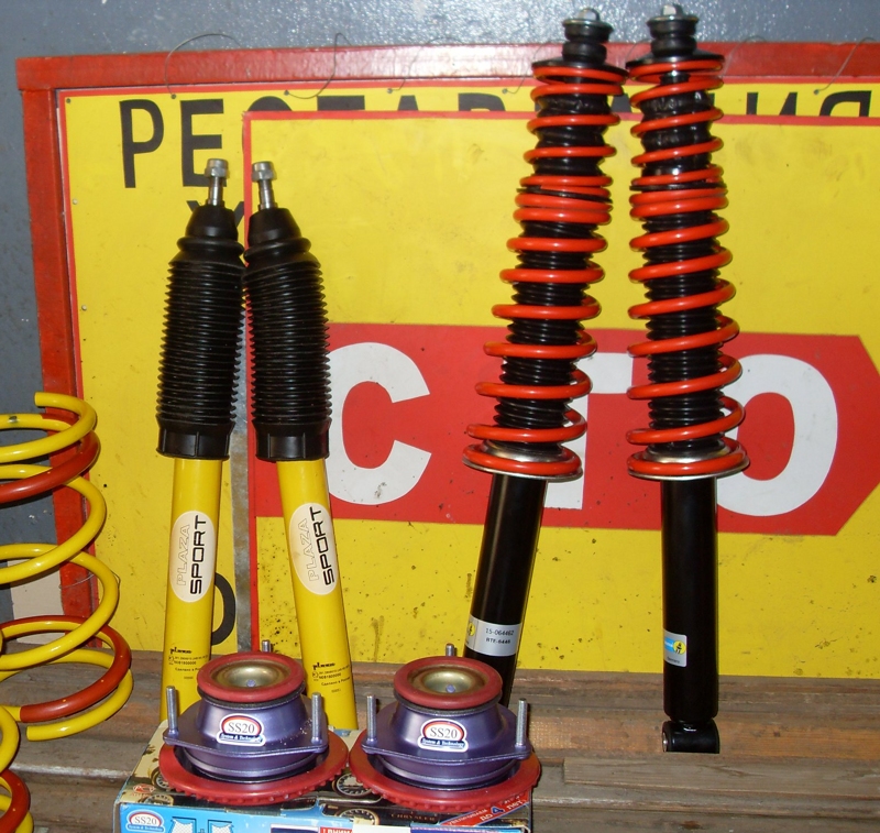

Djumajy
za_k_on
у тя типа таких что на фоткэ ???
Размер файла: 416.9 KB
Просмотрено: 274 раз(а)
