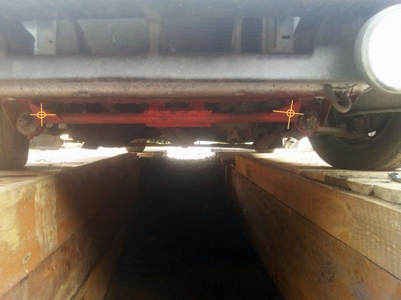

у меня в кузов прифигачен кронштейн крепления опоры КПП был (вентиль правда мещается )
защиту можно вырезать и согнуть из нормального металла и приварить в тех местах где я отметил на фоткэ гайки как раз для крепления защиты ... получится лыжня и ее не сорвать с креплений gpn

дак я ж приварил как раз, тут вот видно, правда ниже. Хотя в косынки интереснее, наверное
