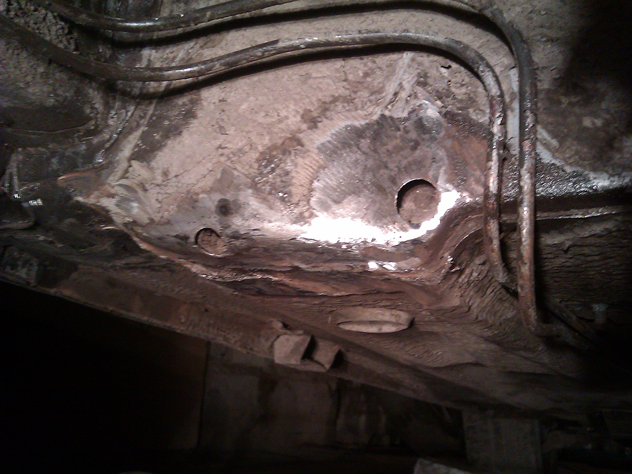

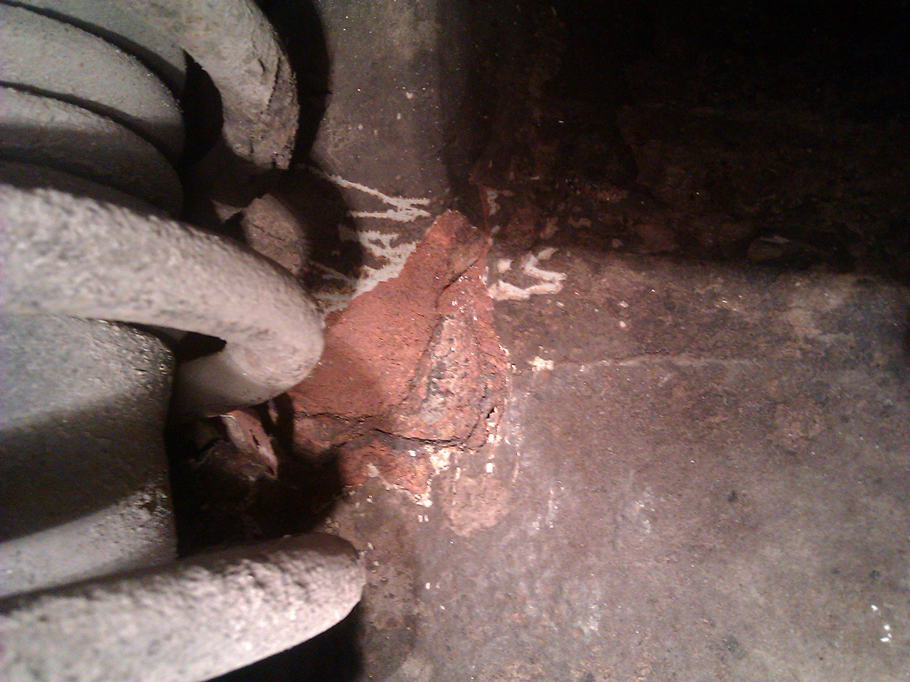

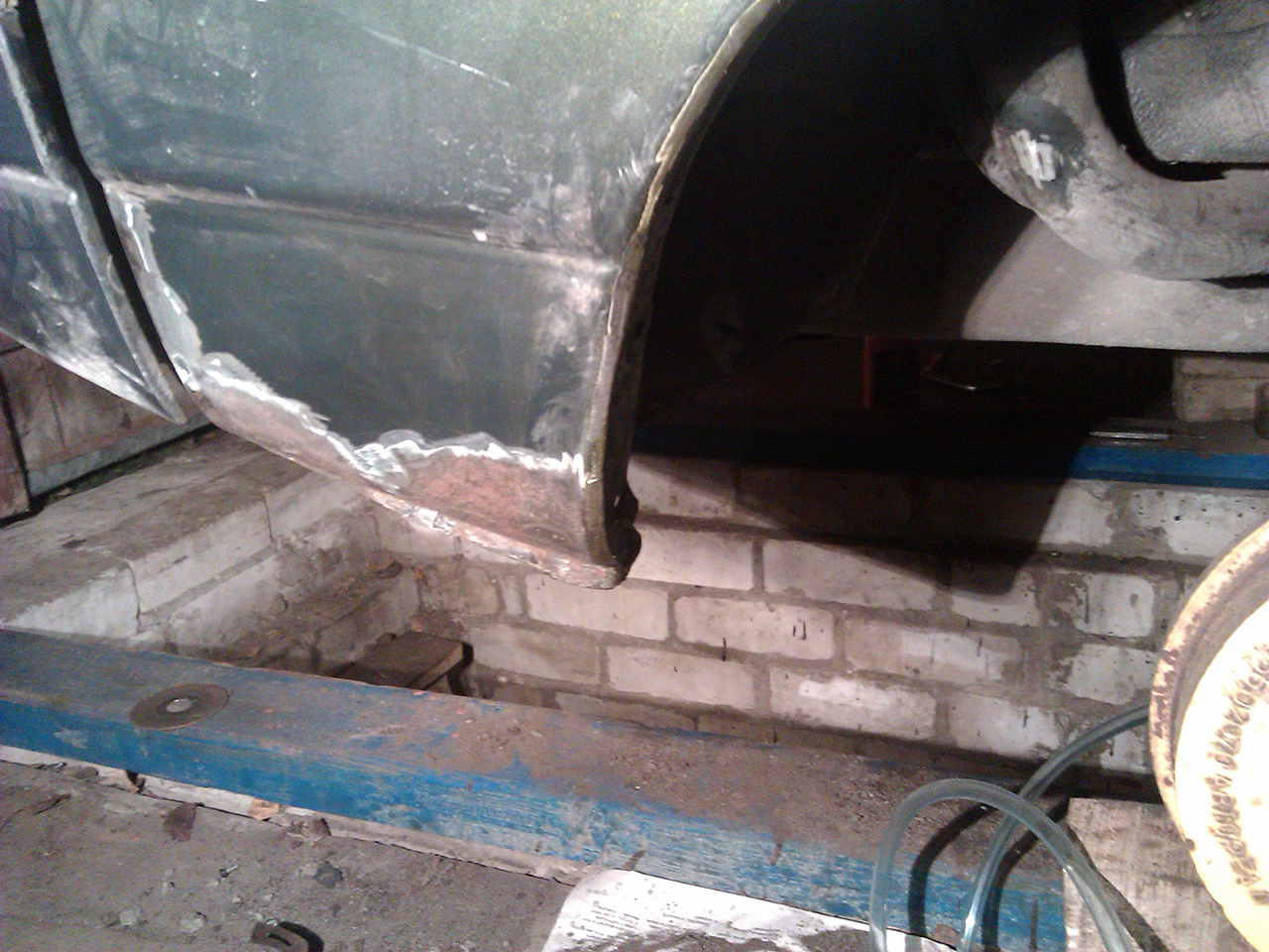

Имею в собственности ваз 2112, 2006 г. в.
купил в этом году летом, понятно б/у,
так конечно всё устраивает, ну там рейку с гур перебрал, то, да сё по мелочи.
и вот решил залезть наконец-то с отвёрткой под днище, да и посмотреть там что да как (понимаю, будете говорить что смотреть нужно было при покупке, но не было возможности, извините лоханулся)..
а там ржи, ипать колотить...
ну и ладно я бы ещё понял если на только стыках швов,
но она может попасться в любом месте и на плоских поверхностях..
- а смысл весь в том, что грунт вместе с лежащим на ним заводским антикором в некоторых места легко, руками отслаивается от металла, как будто агдезии вовсе никогда и не было, на одном из фото это видно как овальное пятно голого металла. там куда не попадала влага - там металл ещё чистый, куда попадала - сами понимаете. Возможно какой-то сбой в технологии был при покрытии грунтом.
- ну и очень много ржи в местах соединения и сварки деталей кузова, на швах кароче.
отсюда два вопроса ко всем форумчанам:
а) что вы думаете по этому поводу?
б) наблюдали ли вы подобную картину со ржавчиной на шести, семи, пятилетних вазах (десятках)?
конечно, я было хотел взять быка за рога, и разобраться со ржой не по детски, но очень быстро обломался: там столько МНОГО из..бистых неровных мест, не то что болгарка, щётка железная не пролезет (да и толку от которой - не очень).
остаётся единственный вариант - пескоструить, но в нашем городишке нет сего девайся ни у кого.
да и третий вопрос:
в) судя по фоткам, (где можно уже зачистил, где нельзя - преобразовал, и ещё не загрунтовал) сколько всё это будет гнить , пока не развалиться )))
просто я хотел всё по нормальному сделать, но видимо - не судьба.
пока технология такая: где можно ржу удалить - болгарка, щетка, ершик на дрели, где нет - преобразователь. Затем протирка, кислотный грунт, грунт простой, антикор. А после этого всего - везде и всюду залить раст стоп..
а Петрович (варит машины) мне ещё пять лет назад говорил:
- все проблемы наших машин в том, что они сделаны из говняного метелла.

vladyan625
Наждачкой зачисть и преобразователем намаж.потом грунтом антикорным намаж и ездий дальше на 5лет хватит

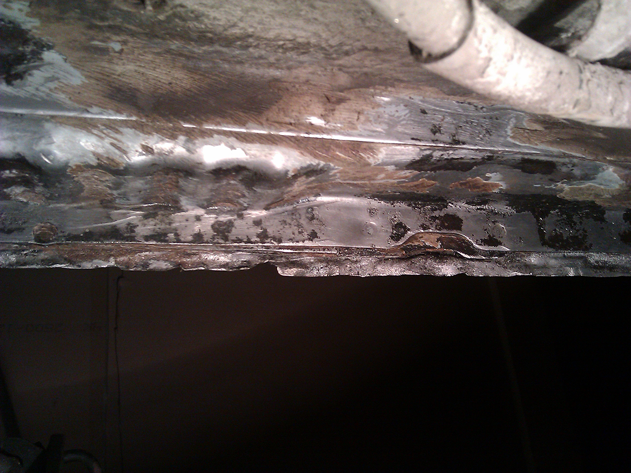

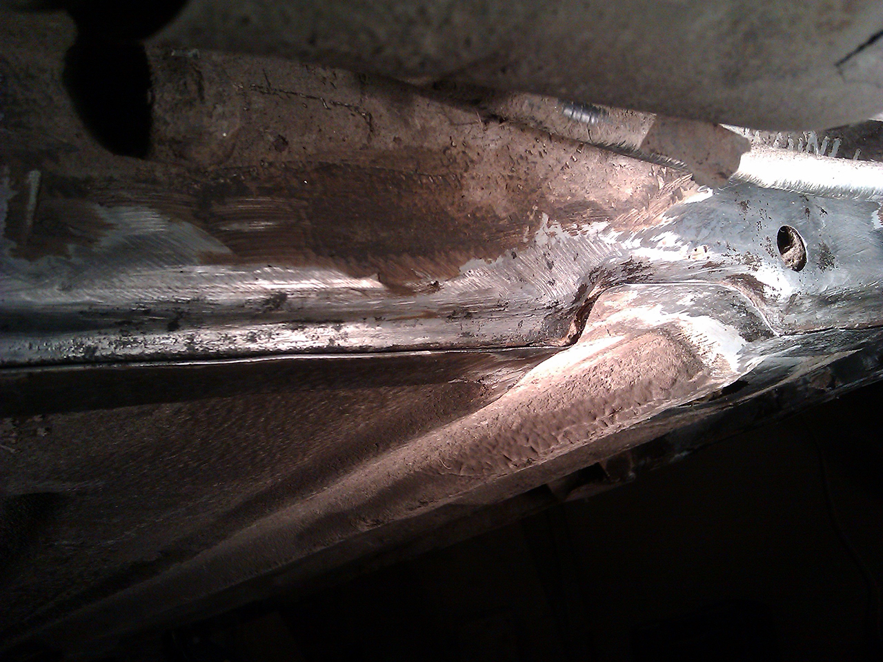

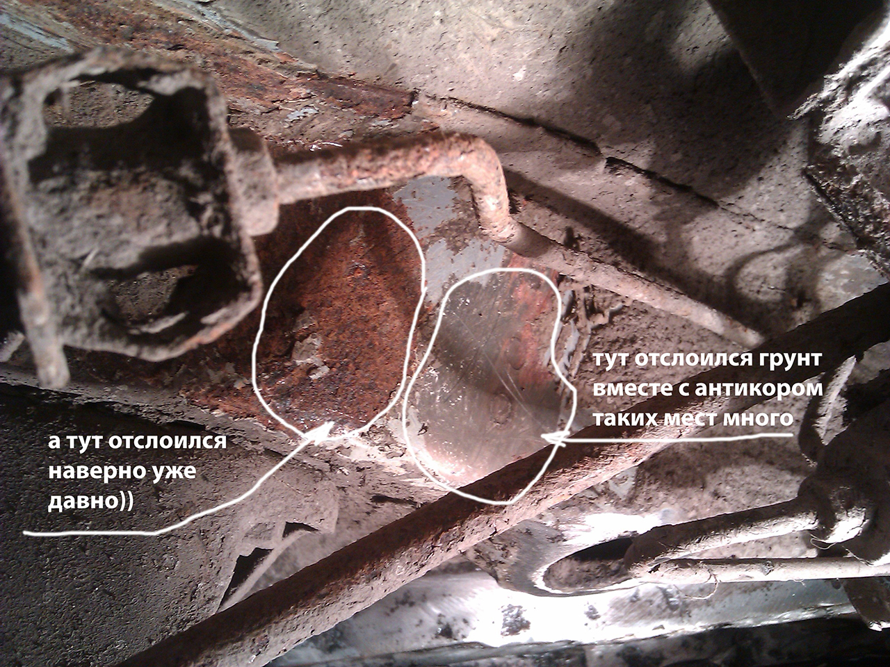

Den-2305
Может быть и топляк, не знаю, но вот крыша рядом с лобовухой - нормально там всё, нет вздутий, как у многих.
мож немножко и утопили, так по колёса Smile
а может и соль, машина не с питера, и не с юга..
теперь кароче хрен разберёшь,
но дырок нет сквозных, это хоть немного, но радует Smile
может раст стоп поможет замедлить необратимый процесс...
фотки есть, весной сравним ))))

Описание: в этих полостях воде некуда деваться, кроме как в швы..
