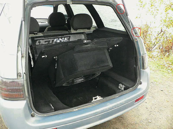

На фотке показаны клипсы багажника 2111. Владельцы, кто знает название и каталожный номер этой деталюшки???? И еще для чего они там нужны????

Tratil писал(а): еще для чего они там нужны????
Думаетя для крепления пластиковой накладки.

Да я и сам так думал, как на 12хе, но говорят что нет там пластика.... Владельцы отзовитесь, есть там пластиковые накладки или нет. Сам я не смотрел попросили узнать...Знакомые купили, а там отверстия без всего... и крышка багажника по бокам уже краску протерла. Может там должны стоять ограничители....

Да даже на фото видно что стоят пластиковые накладки, а ограничители стоят внизу.

Tratil писал(а):Да я и сам так думал, как на 12хе, но говорят что нет там пластика.... Владельцы отзовитесь, есть там пластиковые накладки или нет. Сам я не смотрел попросили узнать...Знакомые купили, а там отверстия без всего... и крышка багажника по бокам уже краску протерла. Может там должны стоять ограничители....

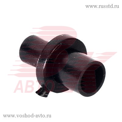

Пластиковые накладки есть. Пистоны похоже эти (восьмые):
| 2108-8212330.jpg |
42.35 KB |
190 раз(а) |

Пластик там есть, пистоны вроде такие:
Я себе поставил такие:
срезав после монтажа лишнее.

По каталогу эти 2108-8212330, но у меня кажись не круглые, а овальные.

Стоят именно такие как на фото
Кирилл С и держат заднюю часть боковой накладки. По форме круглые.

На 12-ке есть такой пластик. И держится именно такими пистонами, как на фото
Кирилл С. Состоит из двух частей. Первая - цилиндрическая, со сквозным отверстием по все длине (на фото ближе к нам). И вторая - цилидр, который вставляется в отверстие первой части, на распор (на фото - дальше).
