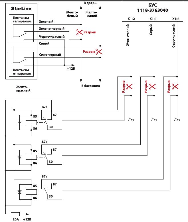

Я на выходных интегрировал в автомобиль сигнализацию StarLine, так вот остался вопрос подключить ЦЗ, судя по всему вам так же подключили сигнализацию как и собираюсь делать я, схемка 1.
Схемка открывает водительскую дверь, закрывает все , переключение режима работы ЦЗ не приведет ни к какому эффекту, т.к. подключение силовое а не управляющее.
Что бы реализовать поэтапное открывание дверей Ультрастаровцы предлагают схему 2, с задействованием доп канала настроенного на поэтапное открывание замков.
Если поэтапное открывание дверей не нужно, то выкидываем реле рядом с дверью, ставим 4 реле рядом с БУС и все готово. Нижние два реле рвут провода управления правыми ЭСП, где то тут была история что вместе с ЦЗ работали правые ЭСП =).

agend
На второй схеме изображены 5 реле, судя по тому что открывается только передняя дверь, они у тебя уже установлены где то рядом с блоком сигналки не далеко от двери водителя, т.к. что бы открыть остальные двери используется тот же провод только не рядом с дверью а рядом с БУС. Тебе нужно выкинуть это (открывающее реле), восстановить провод и установить еще 3 реле рядом с БУС. Почему 3, потому что на самом деле если поставить только одно, то при открывании будут открываться 2 правых эсп на 10 см (сколько длится импульс на открывание) т.к. у них общие цепи управления. Эти два доп реле отрезают ЭСП от БУС, что бы они не открывались.
Я вообще все 4 реле поставил около БУС.
Еще варинт, доставить 3 реле и запрограммировать сигналку на открыавние всех дверей сразу по двум каналам, или поэтапно.

agend
Он много за что отвечает, он отвечает за вежливую подсветку, включение выключение ПТФ, электропривод зеркал, ЭСП и наконец то замки дверей, но это все про комплектацию люкс. Что там с блоком нормы я не знаю, но точно знаю что как то по другому там реализуется.
Ну понятно что нет, иначе бы все двери открывались)так что придется ставить аж 3 реле минимум, те что на схеме снизу.

с этих 3 релюшек с ножек 30 сигнал уходит на активатор дверей?(рисунок непонятен)
