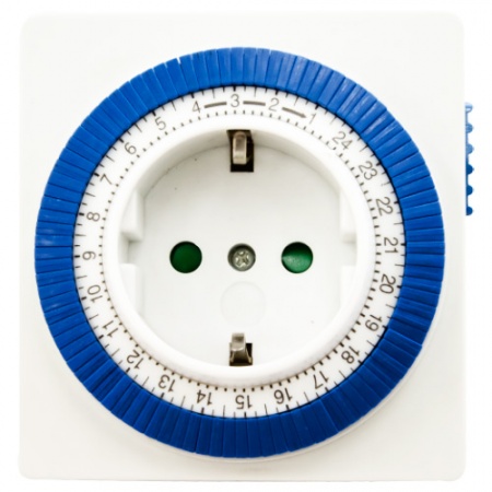

Кабель (самонесущий АВК-2х6)протянул над проездом на высоте около 5 метров.Все это сначала подключил через розетку-таймер.Удобная штука.После поставил за таймером радиовыключатель,т при подьезде к гаражу с машины включаю фонарь,а таймер поставил на время темного времени суток.
