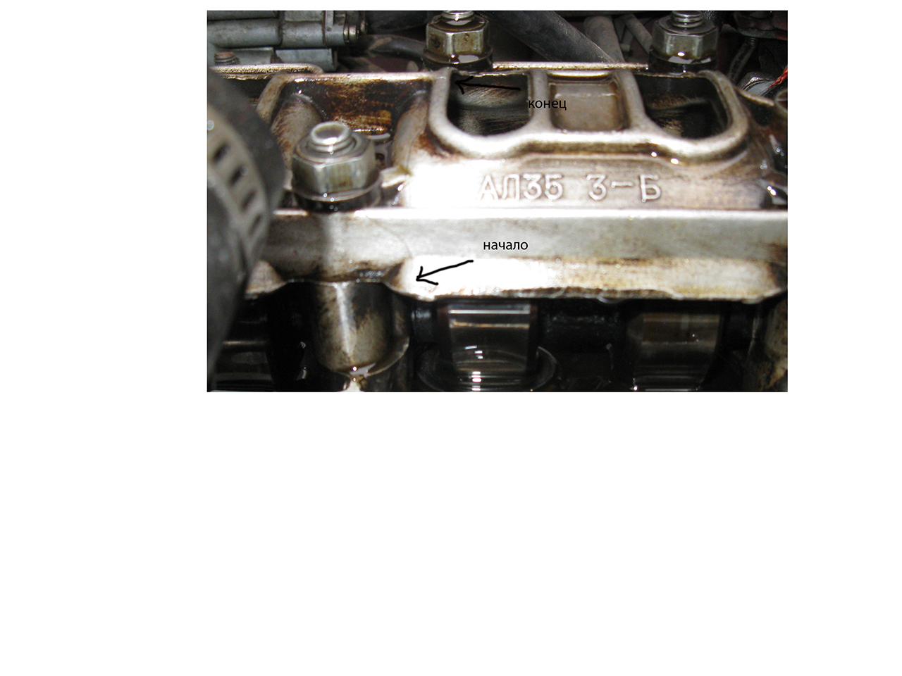

поменять крышку постели распредвала.
Не крышкУ,а крышкИ.
Они индивидуальны и обрабатываются только в сборе с своей ГБЦ.

на счет крышки постели - я не знал, что они только в комплекте с головой.
на моей трещина,но в промежутке между собственно "подшипниками" По идее на фиксации не сказывается. когда буду проверять тепловые зазоры - сфоткаю
Лучший вариант, думаю, проварить шов аргоном, но на голове (в сборе)... Новые поставить, шансов практически "0"...
Думал об этом варианте. толкового сварщика знакомого нет!!!, + сказали аргоновая сварка дорого стоит, - это еще причины, по которым склонился купить новые крышки постели! facepalm
Не беда.Оставь свою крышку.

4) снял крышку головы, сделал фотки крышки постели, проверил тепловые зазоры -
