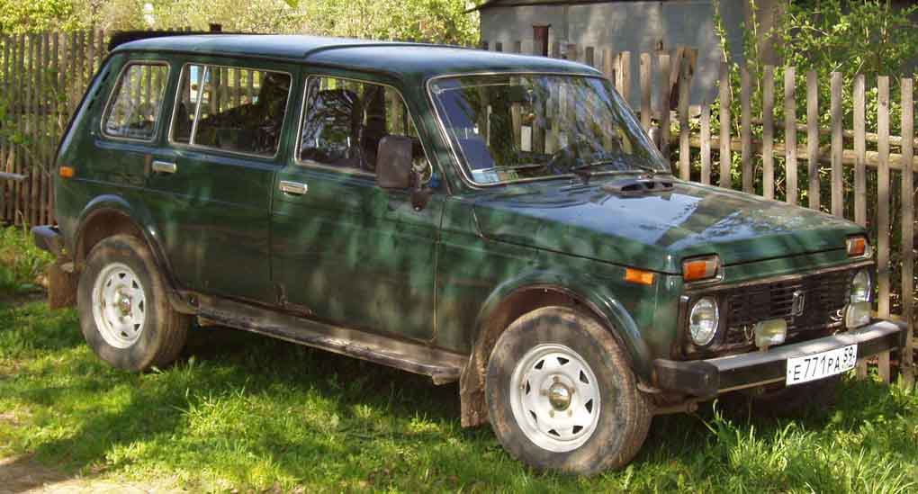

Если надумаете ставить камазовские, расскажу небольшой секрет их длительной эксплуатации.
У меня на Ниве вот так установлены.

А тут смотря, что понимать под словом «светить»…
Камазовские туманки дают направленный луч света, что при движении позволяет хорошо подсветить дорогу впереди и край обочины. В то же время при правильной регулировке они не слепят встречных. Ну и если туман, то свои противотуманные функции они тоже выполняют.
Ну и плюс к тому, штатно установленные камазовские или аналогичные туманки не вызывают вопросов у ГАИ…
А вот джиперам при ползанье в грязях узконаправленный луч света не очень подходит. В грязях желательно иметь более широкий луч, чтобы осветить большую площадь.
