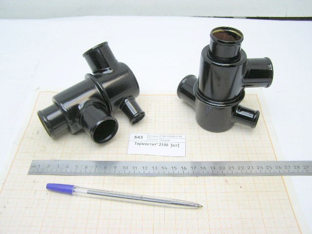

Польский у нас есть какой то, без названия:
Термостат 2108 (Польша)
арт: 2108-1306010-10
Посмотрел в Экзисте, или ценник не адекватный или фирма гумно.
http://www.exist.ru/price.aspx?pid=8F2017C3&sr=29&cn=%D0%92%D0%90%D0%97_21099_1500_(BA3_2111)
Може взять какой нибудь на 91C?

Рена писал(а):Термостат 2108 (Польша)
судя по фото это и есть Металл-Инкар.
