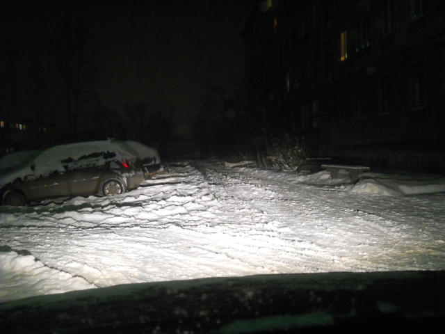

Маски у них конечно сделаны паршиво-по идее они должны быть симметрично одинаковы. Увы, это не так! Провозиться пришлось с правой маской, левая более менее встала. Но в целом результатом доволен. Смотрится не плохо, позже еще покрашу. Ну и самое главное, из-за чего все затевалось-они светят! Good Я стал видеть мокрый асфальт, даже не включая противотуманки (у меня приоровские стоят)
Ну и стенд для настройки фар, который помимо регулировки положения показывает и силу света это подтвердил. Не знаю в каких единицах он отображает, предпологаю, что в люменах-ближний. дал. соответственно:
8, 25 старые фары и 20, 60 Хелла.
В целом я доволен, завтра постараюсь фотку выложить.

Фотки сделал, маски еще не покрашены, и рамку по центру нужно менять.

там линзовые модули герметичные?хотя бы по виду
Да к модулям то претензий нет, в руках держать приятно. И сделаны в Германии.

по фото конешно маски полное гавно непонятно где отлитое facepalm bbbee
их снять моно и будет агрессивно смотрецца facepalm
Андрюх маски в подарок,тебе линзы по этой цене продадут и то не все...

Нет там корректора. Маски - да, гавно. Вообще все что сделано ЕвроТюнингом гавно.
Бош светит лучше Киржача и лучше пригоден для ретрофита вследствие наличия маски, закрывающей внутренности фары.
