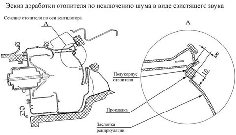

всем доброго,наверно всем известна эта проблема приор с панасовским кондёром,завод свой косяк признал,но решает его как положено не хочет,они предлагают приклеить на переднюю часть заслонки сплен,но так как заслонка имеет форму ковша,то проклейка только передней части не спасает ситуацию,вернее свист пропадает но только за счёт того что воздух начинает всасыватся с салона по бокам заслонки,так как толщина сплена приоткрывает его по бокам,вот теперь сижу думаю как полноцено решить эту проблему,может заслонку по всему периметру проклеить битопластом,вот только сделать это через бардачок практически не реально,вобщем хотелось бы услышать толковых советов как решил данную проблему.заодно выкладываю фотки как завод решает проблему.

Всё решаемо, я вот справился и у меня всё нормально
Свист не в том месте где клеится прокладка,а в щели между этой заслонкой и самим корпусом.. кто не пользуется рециркуляцией, можете просто тряпочкой эту щель заткнуть.. Я немного заморочился и наклеил т.с. лепестки, сделал из армированного скотча.. неудобство одно, всё приходиться делать на ощупь, а так результатом доволен!

И так, источник( точнее место) свиста указан стрелкой.. Вот в этом зазоре и создаётся, видимо, завихрение.. Вот если его заглушить(можете тряпкой, но только заслонка не будет работать) или перекрыть, как я сделал, то свист вообще исчезает
Я перекрыл зазор, как бы ламелями, т.е. взял армированный скотч кусок примерно 5-6см сложил две трети клей к клею, и получилась полоска(точнее квадрат примерно) половина с клеем, половина нет, и вот такие три штуки я наклеил на кромку корпуса.. Потом надо проверить чтобы заслонка перемещалась без особых заеданий.. сначала наклеил ламель чуть больше чем надо и она заламывалась и стопорила заслонку в промежуточном положении, потом переклеил поменьше.. Да, ничего разбирать не надо, до всего можно добраться через бардачёк, но только на ощупь, в общем залезьте, пощупайте, пооткрывайте заслонку, только не с включенным вентилятором, а то крыльчатка находиться сразу за заслонкой, Удачи!

Gregr писал(а):И так, источник( точнее место) свиста указан стрелкой.. Вот в этом зазоре и создаётся, видимо, завихрение..
а вот и не угадали,если заслонку толкнуть в направлении действия клапана то свист пропадает,что и говорит о том что заслонка полностью не прилегает,хотя может у вас конечно и оттуда дуло,но это единичный случай и тема не про это.
Gregr
Сообщения: 434
Откуда: Подольск
Авто: Иж412->ВАЗ 21093->ВАЗ 21144->ВАЗ 21723->GFL110-> X7LRJC+Мото+Вело+Лыжи+Кеды
usup писал(а):Gregr писал(а):И так, источник( точнее место) свиста указан стрелкой.. Вот в этом зазоре и создаётся, видимо, завихрение..
Да, да этот вариант я тоже прошёл - если толкнуть заслонку в верх свист уменьшается,но потому что нижняя кромка заслонки с загибом и зазор уменьшается, но снизу.. Проверить просто, проложите тряпку в место где я указал и сразу станет ясно, делов то 5 секунд
