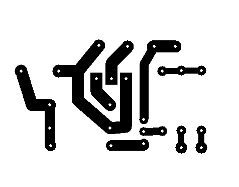

phantom36
Сообщения: 402
Откуда: Сибирь-козёл, Омск
Авто: ВАЗ-21102 99г/ВАЗ-21120 01г
вот накидал, но уже после того как себе сделал. номера резюков со схемкой не совпадают по моему, не помню уже, но догадаться где какой не сложно. плата в 300DPI. мелкий транзистор у меня BC337, нашенского доброго КТ под руками не валялось
board.jpg |
22.52 KB |
230 раз(а) |
board2.jpg |
53.46 KB |
249 раз(а) |
