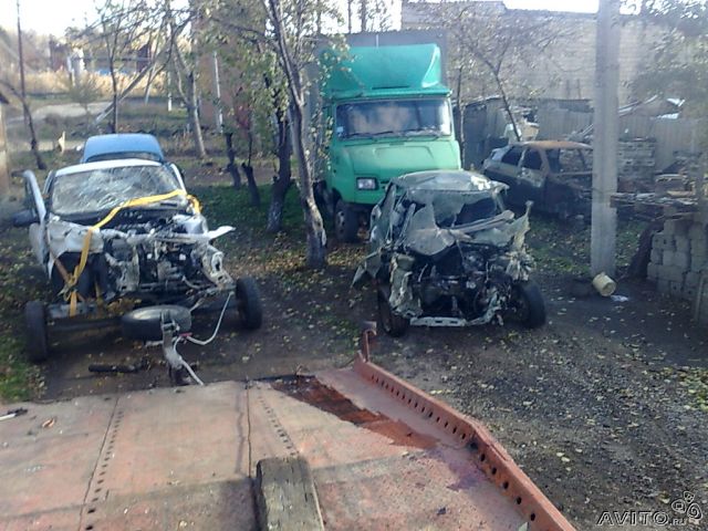

А вот здесь можно балку гранты раздобыть по случаю, а можно от калины.....

Габариты что ли горят у Гранты?
Гранте повезло больше, чем калине
Сбоку Зилка сгоревшая 10-ка? Это что за отстойник?

leon112 писал(а):Габариты что ли горят у Гранты?
Когда искал балку напоролся на этот авторазбор, но далеко он оказался, так что нашел свою в Казани на авито за трешку, думаю это не дорого.
