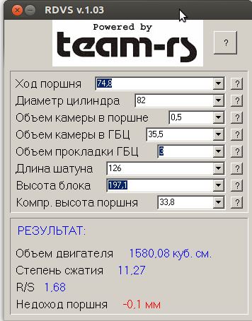

Купил на turbobazar.ru 126 шатуны и разрезные шестерни, жду когда приедут.
Конфиг получается следующий:
Колено 74.8
Шатун 126
Поршня для 80-го коленвала с компрессионной высотой 33.8 под 124 мотор.
На вложении все видно.
Хотел собирать на 78 колене, но увы, цены космос, и нигде нет. А покупать в магазине за 8500 руб, желания не было.
Шатуны 1000 руб.
Шестерни 500 руб.
| конфиг.png |
27.74 KB |
268 раз(а) |
Сообщения: 24850
Откуда: Лазаревское
lrz
Сообщения: 579
Авто: 11183, 2006 год, паук 4-2-1 и трасса стингер, Рес РБК 3,2 л, ГБО 4-е поколение, приоромотор на 11194 ГБЦ, валы 8,6 Кубок Лада.
Как получу в руки - отпишусь с фотками.
