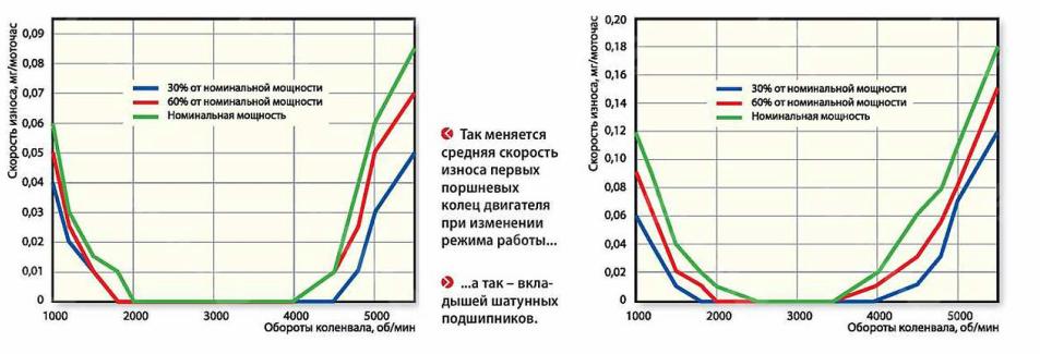

журнал за рулем проводил ресурсные испытания этих движков в 2010-2011 годах точно не помню уже . так обороты оптимальные по ресурсу и расходу были примерно от 2500 до 3500 .как то так

wirtgen писал(а):так обороты оптимальные по ресурсу и расходу были примерно от 2500 до 3500 .как то так
Оно так и есть... В основном и езжу в таком диапазоне оборотов... Пробег в профиле...

wirtgen писал(а):журнал за рулем проводил ресурсные испытания
Если кому интересно
| Износ от оборотов.jpg |
