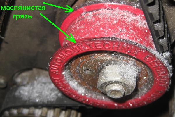

Обнаружил что ролик ГРМ в маслянистой грязи. Она лежит тонким слоем, и легко стирается пальцем руки.
На фото всё видно.
Откуда могло взяться масло?
Пока из идей что когда смазывал ролик ГРМ то заложил туда многовато смазки Циатим-221, или смазка не качественная и слишком плавится от температуры и вытекает из-под уплотнителя подшипника...

Если когда менял,с той стороны под роликом сальник не бежал. То смазку давит. Летом вообще выдавит.
ПЫ СЫ -что за ролик.
китайский у него ролик
а грм без кожуха работает, я смотрю? или нет?

Ролик натяжной 2108-1006120
На моём фото он красного цвета.
На нём сбоку написано AUTOMOBILTECHNIK GERMANY MASTER-SPORT 2108-1006120.
Двигатель пока эксплуатируется без кожуха ГРМ.

мастур-шпрот это голимый кетай
по поводу кожуха- я хотел сказать, с улицы летит, у нас тут грязь такая, и маслянистая и солёная и вообще ядрёная
потом смотрю томск
не знаю, что там у вас сыпят, но разные тех жидкости на дороге всегда есть
так что может с дороги
судя по состоянию сальника ролика смазочки и правда многовато
не хорошо это, ремень раньше срока умереть может

согласен ездить без кожуха. зло. И ролики меньше ходят и ремень.
