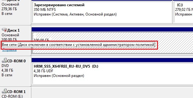

Кто шшупал уже сервер 2012? Столкнулся вот с такой фигней, на скрине красным.
Домен, на компах с 2008r2 & win7 все нормально подключается и работает.
Яндекс не знает такой проблемы. В политиках тоже не нашел на 2012м ничего с этим связанного. Что это может быть? Причем на 2х серверах Server 2012 & Hyper-V Server 2012.

Сам себе отвечаю.
правой кнопкой на "Диск 1", выбрать "В сети".
И все.
В 2008r2 & win7 сразу подрубается в состоянии "В сети". Это и смутило.
