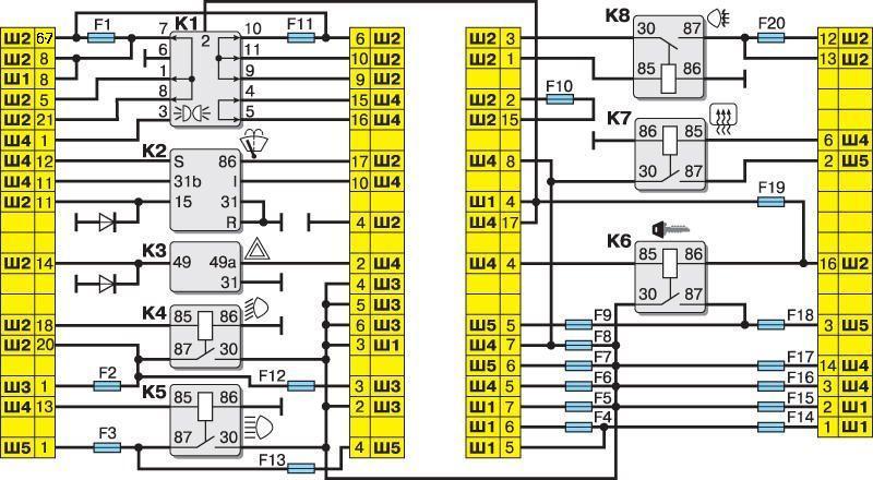

!Lnur
Сообщения: 7744
V010
Подключай к разъему Ш5(X5) подоткнутому в ЧЯ снизу:
Ш5-3 - это провод на САУО, лампу бардачка и прикуриватель (не у всех) зазщищенный предохранителем F18.

V010
Сообщения: 1482
Авто: 2110 (Карб)
Ok, спасибо! Сегодня буду смотреть.

!Lnur
Сообщения: 7744
V010 писал(а):А в районе приборки(к/за приборкой, кнопки вокруг приборки и т.д.) куда можно подключиться?
Можно к оранжевому проводу, он идёт к обоим колодкам приборки - это +12 от ЗЗ.

!Lnur
Сообщения: 7744
V010 писал(а):Собственно вопрос что это за провод? За что отвечает, на каком предохранителе "сидит" и т.д.
На старых схемах (карб и 21102) в книге указано, что этот провод и ещё два провода в двойной колодке (зелено-черный и коричнево-голубой)
"подключаются к колодке жгута предупредительного света".
Что это за хрень, имею только смутное представление.
Зелено-черный и коричнево-голубой провода идут от 11-х выводов обоих колодок приборки, т.е. от ламп сигналов дальнего света и ручника.
И ещё:
"В жгуте проводов панели приборов вторые концы проводов белого, черного, оранжевого цветов, белого с красной полоской и желтого с голубой полоской соединены между собой в одних точках."
Т.е. оранжевый провод тот-же что питает приборку, соответственно пред тот-же F19.
