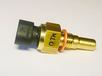

Не могу понять в чем проблема. ВАЗ-21122 2004 г. в., двигатель 1.5, 8 клапанов, горит чек. Делал диагностику, показывает ошибку на температурном датчике. Заменил его, всё осталось также. Говорят мозги глючные, перепрошили, но ошибка вскоре снова появилась. Иногда едешь, показывает температуру на приборной панели 70 градусов, а через какое-то время стрелка лежит на 50ти, хотя двигатель не выключался. Как выскакивает ошибка, так двигатель на холодную заводится ни с первого раза. Если скинуть клемму с аккумулятора, то заведется с первого раза. При покупке автомобиля, был почему-то отключен вентилятор и стрелка температуры двигателя на приборной панели всегда лежала на 50. В сервисе включили вентилятор и вроде как датчик температуры не был подключен тоже(?). Сейчас же делал диагностику...компьютер показывает 0 градусов, а как только заводишь, сразу 40. Плюс включается вентилятор, а компьютер не видит, что он включен. В итоге решили перепрошить, но ошибка осталась. Надоело возить на диагностику. То ли блок глючный...хмм.
Oren56
Сообщения: 181
Откуда: 56RUS
Авто: ВАЗ 21093i 2002г
За стрелку приборки отвечает датчик в ГБЦ с одним выводом, а температуру ОЖ мозгам предоставляет другой датчик в районе термоса с двумя выводами. Датчик соответствующий менялся?
MoDee
Сообщения: 5
Oren56 писал(а):За стрелку приборки отвечает датчик в ГБЦ с одним выводом, а температуру ОЖ мозгам предоставляет другой датчик в районе термоса с двумя выводами. Датчик соответствующий менялся?
Менялся обычный датчик температуры.

если не хочешь менять мозги , ставь врезку в патрубок, с датчиком для вкл. вентилятора по тику как на карбюраторных было .
и датчик восьмёрочный
трубка эта от волги , бывают ещё подлиньше, и буртики наверно лучше спилить чтоб шлаг налез.
я бы так сделал если б припёрло .
или пробуй прокинуть отдельные провода от ЭБУ на датчик , возможно в проводке обрыв

Это датчик ЭБУ. Но если глючит и показометорный датчик, можно предложить зачистить и протянуть массы на двигателе и ЭБУ.
DJ0nny писал(а):если не хочешь менять мозги , ставь врезку в патрубок, с датчиком для вкл. вентилятора
Интересный колхоз. Карлсон конечно будет работать, не закипишь. Но как ЭБУ будет готовить смесь без "своего" датчика?
DJ0nny писал(а):или пробуй прокинуть отдельные провода от ЭБУ на датчик , возможно в проводке обрыв
Вот это уже более реалистичное решение, если есть обрыв.
