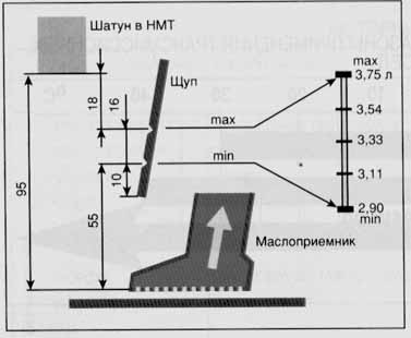

monia
Сообщения: 4
а кто скажет, сколько масла влазит мезду min и max?
Буйный
Сообщения: 1390
Авто: Приора-универсал
monia, вот на картинке всё доходчиво - 0,85л.
| Уровень масла в картере.jpg |
16.04 KB |
887 раз(а) |
А у меня тоже 4 л влазит, и масло получается между средней отметкой и максимумом. Движок троечный
